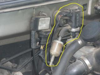

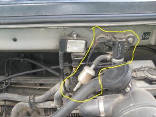

Что это за дачик обведен желтым цветом?? и куда должен вести штоланг с другой стороны фильтра ??? или вобще никуда ненужно???Подскожите!!
Как мне  объяснили форумчане это фильтр клапана ЕГР, он так и должен висеть" в никуда" , не паникуй  :)  (сам сначала  удивлялся)
У TD4 выглядит это немного по другому, но думаю смысл тот же. Если ошибаюсь народ поправит.
У меня в TD4 такой же стоит-но насколько я понимаю-это фильтр турбокомпрессора.
он так же без шланга с обратной стороны.
Мужики, не говорите ерунды!
Это - электропневмоклапан управления штоком ЕГР. С одной стороны - подключен к атмосфере через тот самый фильтр, который вы видите, другой стороной (точнее сторонами) к ваккуум-насосу на генераторе и к самому клапану ЕГР. Эта же магистраль связана с вакуум - усилителем тормозов. В момент переключения клапана он сообщается с атмосферой, и дабы всякая шняга не летела в вакуумную магистраль  (она ж сосет воздух с улицы) на нем и стоит этот фильтр.
В ТК попадает воздух, прошедший через основной воздухофильтр. И все.
