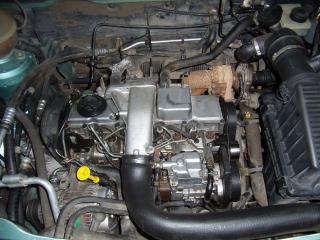

У меня фрилендер 97г.в. двигатель 20t2n с турбинкой и машинка нравится и столько с ней гемора ,но продавать не хочу огромное желание ее изучить.Из последнего: сорвало зубья на ремне грм загнал в сервис ребята поменяли ремешок и компенсаторы(поставили от ауди какой то)все работает машинка едет проехал где то 1000км и тут друг купил керхер айда машинку мыть. помыл движок часа 2-3 часа постояла  завожу как часики даже холостые не плавают поехал домой 20 км проехал накатываюсь на светофор включаю пониженную 3ю чувствую стопор и лампочка красная двигатель загорелась я вторую потихоньку до гаража она дымит серо сизым синим дымом движется но не едет. На утро пришел завожу не с первого раза, но завелась троит дымит газ в пол обороты не развивает от 1000 -1200двигтель трясется и дым. заглушил покурил опять завел разгазовал от холостых до 2700трясется а на 3000 вроде подхватывает но дыму... Попытался проехать дымит но тяги нет.
Снял крышку ремня тнвд открутил четыре болта шестерни распредвала повернул ее в противоположную сторону и машинка завелась но какой металлический звук немножко назад и более менее нормально. Приехал обратно в сервис ребята при мне метки проверяют все в норме ставят шестерню распредвала тнвд как надо т.е на поздний впрыск и машина опять начинает дымить, ловим на слух средний и я еду на диагностику.
Диагностика выдала следующее:
ECU has logged Fault is Engine speed current needle lift sensor fault. Fault code stored when: 1) Break or short on line, plug connection or at needle lift sensor. 2) Crank sensor signal indicates a different engine speed
Перевод:
ЭКЮ зарегистрировало ошибку, машинная ошибка датчика лифта потока скорости.обвините кодекс, сохраненный когда.сломайтесь или или короткий на линии, связи штепселя или в датчике лифта иглы. Сигнал датчика заводной рукоятки указывает различную машинную скорость.
Может кто сталкивался, буду очень благодарен за помощь.

Блок управления двигателем зарегистрировал ошибку в том, что накрылся датчик текущего подъема иглы от скорости вращения двигателя (по-русски - игла внутри катушки, и все это внутри форсунки первого цилиндра - та, которая самая длинная и с проводом от нее). Код ошибки был сохранен во время:
1) Обрыва или короткого замыкания в цепи, плохого контакта в штеккере или непосредственно возле датчика положения иглы (внутри форсунки т.е.).
2. Повреждения датчика, (как следствие) показывающего различную скорость вращения двигателя.
Из этого думаю ясно - просуши контакты на штеккере от 1-й форсунки и будет счастье. Как сказал sea.privat (а я ему верю почему-то :) ) - мигание красной лампочки в основном возникает из-за косяков с с датчиком в первой форсунке. Иначе компу на этом двигле и не по чему больше судить. :)
Удачи.

Вроде разобрались с божьей и форумской помощью первая форсунка(которая с проводками) может кто знает каталожный номер фольксвагеновской конечно. И чем грозит использование агрегата с неисправной форсункой?
Всем спасибо!
я проездил около 1500 км с убитой форсункой. Ощутимых последствий не было. Просто бесило.
Лично я купил Б/У на свалке за ~70 евро. И всё СУПЕР ГУТ. Только прокладку новую (медное колечько) не забуть. А вот я забыл. Теперь не как время не найду что бы опять раскрутить/скрутить.

sos! Не могу выдергнуть первую форсунку вроде шевелится но вылазить не хочет. Может кто снимал?
Нагар на штуцере распылителя. Эта проблема стара как мир..Рычаг под установленную, но неприкрученную вилку крепления, и нагло вверх, немного проворачивая. Не бойся, страшного ничего не произойдет, даже слегка подраное (нагаром, при извлечении), отверстие под распылитель ничего не испортит - уплотнение в ее торце. Так что просто смелее!
Привет, тоже самое было - думал не вытащу. Пытался спокойно и оккуратно. Тянул - тянул , не вытянул. Потом дёргая в право/лево и на себя в сопровождении слов: б...ть, да за....ла эта х...ня выдернул.
Вот както так.

А насчет извлечения могу предположить только одно - деформирован ее распылитель или гнездо обломками компенсатора, втянутыми в цилиндр. Гвоздодер - отличный выбор! Ну если никак, ничем - ну тогда только демонтаж ГБЦ...
Я тож дергал, и тож гвоздодером :) Потихоньку разрабатывал, поворачивая вправо-влево и одновременно вытаскивая, периодически подливая WD-40 в образовывающиеся щели. Есть еще радикальный метод, если совсем не вытаскивается - вкрутить на место болта стопорной планки шпильку М8 с самой этой планкой, перевернутой вверх ногами, и двумя гайками сверху и снизу планки. Затем, постепенно выворачивая нижнюю гайку по шпильке вверх и затягивая верхнюю, получаем некий рычаг на вырывание форсунки из ее гнезда. Но есть недостатки - резьба на шпильке быстро херится планкой, гайки деформируются, шпилька сгибается в сторону форсунки. Так что ее периодически приходится менять, совмещая паузы с вращением форсунки туда-сюда вокруг своей оси и подливанием вд-40 :)
Однако, иногда помогает сдернуть форсунки с посадочного места, особенно когда гвоздодером некуда упереться.
НО!!! Никогда не пытайтесь вырвать форсунку, выкручивая саму шпильку из резьбы в головке, ибо это неизбежно приведет к деформации резьбы в ней (ГБЦ ведь из сплава), и тогда пипец - чревато нарезанием новой резьбы в ГБЦ под болт стопорной планки форсунки.
В общем, такой вот опыт, порожденный дебильной "идеей фикс" замерить компрессию в цилиндрах после покупки компрессометра, хотя итак все работало норм... На что был потерян фактически весь день. Как говорится, создаем себе проблемы, а потом с героизмом их преодолеваем :)

А почему ты так уверен, что она у тебя накрылась? От простой помывки водой-то? Проверял как?
Vitaliy
сопротивление вместо 100 всего 30
Завтра замерю у себя. Откуда данные про 100?
По уму, не должно быть выхода из строя форсунки, т.к. от нее провода идут на ECU - земля (контакт 12 на разъеме ECU) и порождаемые в катушке форсунки движением иглы импульсы (контакт 5 на разъеме ECU). Т.е. никакого напряжения на катушку не подается, с чего бы ей вдруг замкнуть? Может стоит просушить еще и сам этот большой разъем на мозгах (ECU)? (только аккумулятор не забуть отключить перед разъединением этого разъема).
Большой разъем я закрывал по проверке консультировал sea.privat напрямую мастера завтра пойду с утра дергать форсунку и не факт что она от мойки померла я ведь 20 км проехал все ок было

Третья попытка снятия форсунки заняла 10 секунд. В выходные пошел в гараж, а он у тестя в доме стою мозгу ломаю как ее ковырнуть подходит тесть всю жизнь проработавший на доблестном УРАЛАЗе слесарем по всему - дай Бог ему здоровья, а заводу заказов от МО, и говорит хватит голову е...ь и себе и двигателю сделай съемник и чертежик за 5 минут мне выдал. С утра поехал к токарю хапуга, но Мастер 500 рублев сорвал. Фото приспособы на днях а форсунка вот.
Сопротивление мерил на разъеме вроде 26, ,завтра только померяю на припое если так же может знает кто как разобрать и достать катушку?
