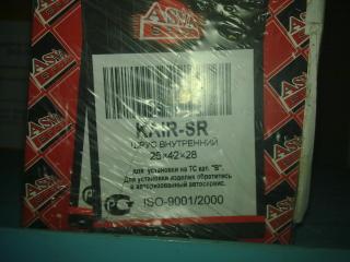

Купил комплекты пыльников на заднюю полуось..
В каждом по две упаковки смазки, кодировка разная..
Смазка одинаковая?
В этом комплекте первый код одинаковый, а второй - другой..
Кто знает?
Для наружного и внутреннего шрусов разная смазка.
Щипцы есть для них - на клещи похожи
А я клещами среднего размера и затягивал,за неимением специнструмента.Получилось ни чуть не хуже.
Дык, это понятно.. На первой фотке - комплект для внутреннего шрус, в нем 2-е упаковки смазки..
На второй фотке, комлект для внешнего шрус, в нем тож две упаковки смазки..
