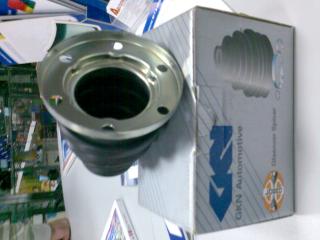

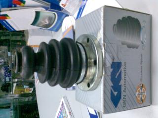

Объездил сегодня пол города в поисках аналогов этого пыльника, вот что нарыл: 1; 2 это пыльник внутреннего шруса ауди\фолькс внешне почти один в один, размеры вроде совпадают в том числе и по отверстиям под болты, но размер жестянки наружний 102мм а у нас вроде как 95-98мм. стоит 558р. 3; 4 это пыльник вн. шруса от москаля 2141 - наружний размер жестянки 100мм стоит 110р. Замеры родного +\- 1-3мм, знаете ли не совсем удобно мерить на самой машине, а снять не имея замены как то не климатит. Что посовеуете комрады?

Братья комрады, в результате проведённых изысканий, а они целиком и полность подтвердились любезно предоставленным фото отчётом комрада Ал, за что ему огромное спасибо :jumping: выявилось следующее: показанные  выше пыльники при всём желании не подойдут т.к. наружний диаметр жестянки у них больше в первом случае на 7мм, во втором на 5мм. Нужен просто резиновый пыльник внутр. гранаты москаля 2141. Подробности установки просто отлично изобразил комрад Ал.

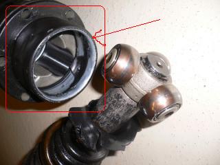

не подходит вот такой, по моим замерам просто резиновый пыльник от 2141 внутр. граната должен с натягом сесть вот на эту деталь и кардан соответственно. Это остаток от нашего пыльника. Ув. Ал сделал себе именно так и сегодня я хочу повторить его подвиг.

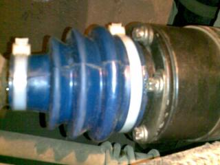

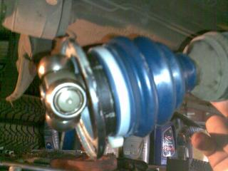

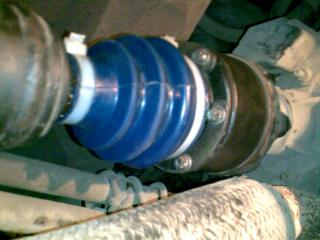

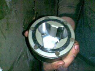

По этому пришлось сегодня повторить подвиг Ала. Рзобрал свой шарнир, смазки там осталось только по стенкам размазано, правда без грязи и пыли - порыв сальника был 1см длинной и вовремя отслежен. Смазка красная, по ходу родная, заложил отечественную для шрусов - лень пешком в маг чапать было, за рекомендованой. :blush: Делается всё элементарно, у комрада Ала всё доходчиво расписано. Пыльник от москаля 2141, от оки, таврии не подходят!!! Фото прилагаю. Если вопросы - задавайте.
1. это родной, порванный, заляпанный смазкой.
2. это граната трипоида.
3. трипоид с уже новым пыльником.
4. вся система в сборе.
5. она же, но поближе. :flag:
