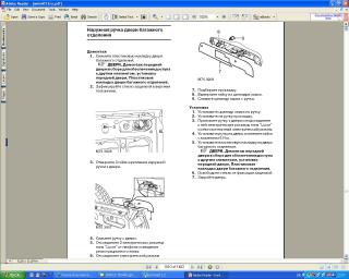

Вот еще - Ручка 5-ой двери

KVK, Pir-ani и Vitaly на вас можно положится,сегодня пойду выдёргивать эту панель. Сообщу как пройдёт.Привет.
