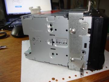

Крепление ГУ в штатную рамкуhttp://sa.uploads.ru/t/mMghs.jpg
Штатная направляющая http://sb.uploads.ru/t/CnjGs.jpg
Пионеровская рамка с приклееными уголками http://sc.uploads.ru/t/CsYcI.jpg
Итог http://sb.uploads.ru/t/84H9p.jpg
Выход шнура юсб засунул в пепельницу http://sc.uploads.ru/t/D1y9N.jpg

Привет. Ты получается сделал без переходной рамки? Просто ушки приделал к рамке пионер? по подключению что в итоге получилось? как включается магнитола и усилок? Кнопки на руле сделал?
126
Привет andrey-sg
Переходную рамку не использовал, поставил рамку которая шла с пионером приклеив двухсторонним скотчем (нагрузки то на нее никакой) соответствующие уголки с отверстиями.
Подключил через штатный усилок как описывал onigo. Все динамики работают в том числе и саб. Разумеется нельзя злоупотреблять громкостью иначе могут навернуться динамики.
Магнитола включается только при наличии ключа в замке.
Кнопками толком еще не занимался, но подключить их хочется, буду думать.
Итог выше - пост 123.
