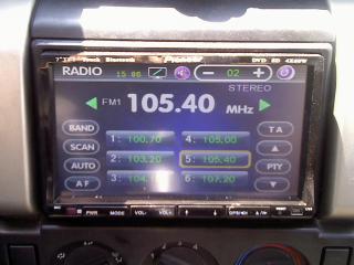

Вот все-таки решился заменить штатную голову на что-либо более адекватное моменту :) + установить камеру заднего вида,
а то не видно нифига особенно ночью :angry:
Башка - китаец Pioneer DA-972 GPS за 11500RU
Рамка Connects2 CT24LR01 1280RU
Европереходник Intro ISO FO-03 300RU
Стандартный переходник на антенну 50RU
(работа электрика - 2000RU)
Ничего вырезать не пришлось (кроме поперечной планки у рамки для 2DIN),  рамка села как родная, головняк тоже  :D
Оченна удобно, все функции пашут ок, особенно радует:
- GPS (после обновления софта на флешке - шла с древним igo - поставил навител 5 с 4pna, встал как родной)
  музыка вместе с gps тянет лекго, dvd с gps не юзал пока
- Bluetooh - звонок в порядке (слышно и меня и собеседника, музычка автоматом глохнет и затем возобновляется)
  телефонная книга - это нечто, но в машине у меня 99% входящие
Рукой (благодаря изменяемому углу) все переключается ок, кнопками на руле заморачиваться не стал (хотя можно - пробовали у электрика, но кнопки по exist - 4000RU,
на ebay не нашел :(). Засветка экрана благодаря все тому же углу минимальна, до этого навигатор стоял на торпеде на присоске - было хуже.
Фотки будут позже
ИТОГ: 0 проблем и не особо дорого

Фотку внешнего вида, ну как это в консоли смотрится, можешь сделать?
Антенну GPS - в угол лобовухи
камеру заднего вида - на задний бампер (нашел единственное место, где полный обзор ничего не загораживает, но будет ,конечно, пачкаться сильнее  :disappointed:
