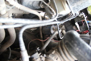

2 шланга по 30см сам фильтр,на штыри в насосе и ОК все укладываем вбак.1000км все ОК.Сетка тоже от ВАЗа срезать только ухо ножичком и к звездам

В бак-то можно и больше уложить - фотку бы...
В бак-то фотик никак
шланги какие из какого материала
Я еще проще сделал, в родной стакан насоса поставил насос от 10-ки сименсовский, а фильтр поставил под капотом на патрубки рампы, он там как родной встал, даже пластиковые защелки закрылись на фильтре как родный (фильтр тоже для гужилей). Теперь замена фильтра 2 минуты. В любом магазе опять же.
ошибок по бедной смеси нет?р0171 и р0174?у меня есть...
нет. ошибок нет
я тоже так сделал. Красота.
Фото давай. А то мне тож на днях туда лезть.
Фото давай.
В студию !!! В воскресенье туда полезу
завтра с утра фото сделаю.
