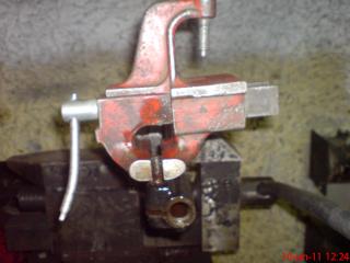

снял этот повзун.
http://sd.uploads.ru/t/SLgJ9.jpg
http://sf.uploads.ru/t/dPCgn.jpg
Завтра узнаю, что по чем. Вроде видна изношенность пластика.
Я под пластик подкладывал пластинку из старого набора плоских щупов.удобно померил толщину сколько нужно до плотного сопряжения и подрезав щуп по месту. Подложил. И потом ещё желательно нанести литол на паз рейки. Так как на цивике у меня и не только у меня данное место иногда скрипела на кочках так, как буд-то резинка в руле какая-то скрипит. Удачи.

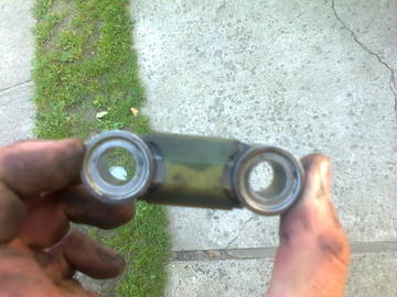

Еще стучат сайлентблоки на рулевых тягах (внутренние, которые к поз.10 прикручиваются). Я брал в автодоке, на коробке было написано Дэу Нексия. Я так понял, они почти на всех машинах одинаковые. Снимаешь рулевые тяги, меняешь сайленты и все, стук пропадает. У меня старые были дубовыми и болтались в тягах.
DAB-002 -номер в автодоке и екзисте.

Есть размеры, если надо сфоткаю.Втулка сталь.У меня 2 шт в запасе лежат так на всякий.Рейка в разборе лежит.
А можно их впрессовывать и впрессовать своими силами?
Если да то как? (никогда такого не делал)
Купил сайленблок, он с одной стороны помечен краской, так понимаю надо правильной стороной впрессовывать?
