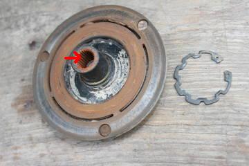

В принципе никаких премудростей)))) Как только снял эту детальку , потом снял стопорное кольцо http://s7.uploads.ru/t/DvHdr.jpg
Потом с нижней  стороны радиатора ( при условии что снята защита ) чуть чуть подстукиваешь молотком и шкив слазит, остается катушка. Но аккуратнее стучи, по тому что ты стучишь только с одного края и возможен перекос шкива относительно посадочной шейки ( а она аллюминевая, очень легко можно отбить буртик для стопорного кольца )

Вот эта деталька и не хочет слезать зараза , она только этим болтиком держится ??? :writing:
Кондей на машине , ни хера не видно и голова туда не пролезает :rofl:
Снимай не боисьДержит его только болтик и стоит он на шлицах. Попробуй по нем сразу молоточком немного постучать и ВДшкой пополивать - должен слезть, а там потом стопор и шкив у тебя в руках. Я когда снимал чтобы было удобно открутил полностью три болта крепления компрессора, а четвертый приотпустил и сам компрессор повернул шкивом вниз и с ямы все удобно снималось и все было видно. Удачи.
