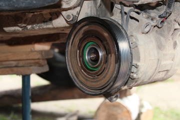

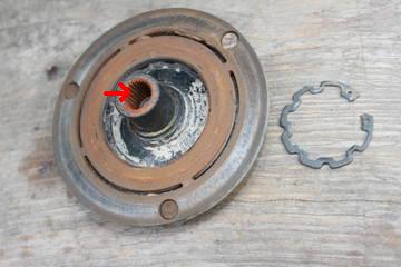

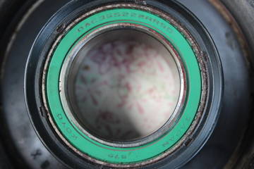

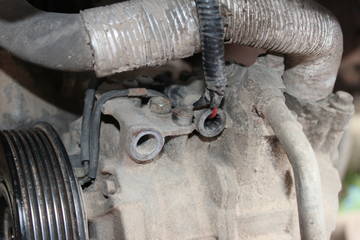

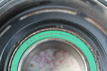

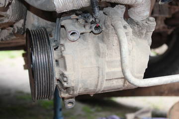

Разобрал свой компрессор,стоит подшипник такого плана (фото)
http://s1.uploads.ru/t/0dh43.jpg
http://s1.uploads.ru/t/sVpNx.jpg
И немного фото по муфте..
http://s1.uploads.ru/t/6USmC.jpg
http://s1.uploads.ru/t/H31pZ.jpg
http://s1.uploads.ru/t/ac4pP.jpg
http://s1.uploads.ru/t/xrjtM.jpg
и где должны стоять эти подкладочные шайбочки? а то я менял подшипник и при разборке потерял эту шайбочку с концами. И теперь при закручивании винтика у меня нет свободного вращения шкива, стоит ослабить - появляется. Помогите!
ты чего паникуешь? а голову включить никак??
шайба стоит между торцом вала кондея и плоскостью посадочной крышки..рабочий зазор  до 0,5 мм
Отредактировано d2ima (2012-10-21 19:04:15)
слушай а фотки нету у тебя куда ставить ету шайбочку поставить?
шайбочку сюда? а какого она диамерта? а то я всё собрал, а на работе буду искать шайбу.http://s1.uploads.ru/t/H9yri.jpg
дадада..все верно
..шайба должна провалиться в дырку где шлицы до упора ...в шайбе дырка чуть больше диаметра болта ...
помогает стандартная шайба  под винт на 6 мм
Отредактировано d2ima (2012-10-21 19:32:20)
Да что бы шкив не прикосался к корпусу
спасибо огромное!!!!!! :flag:
нэма за шо)))))))))))))))))

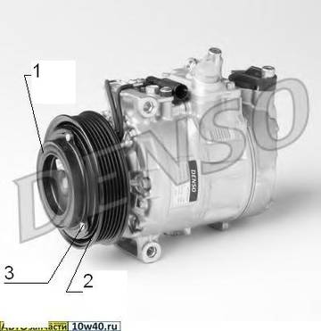

Вообщем засунул отвертку в щель №2 ( см. рисунок ) причем засунул отвертку таким образом чтоб через ( усик, выпуклость, не знаю как назвать по №3) то есть засовываешь отвертку левее позиции №3, и жмешь отвертку центру муфты, то есть боковой поверхностью отвертки блокируешь диск №1 через ( усик, выпуклость выступ ) №3
Желательно делать вдвоем, один блокирует, другой откручивает. Ну соответственно снял алюминевую защиту движка, колесо и вывесил движок и снял ремень подвесных агрегатов))

Я вот болтик открутил , а сам шкив слезать не собирается , я конечно все на машине делал , какие там примудрости со шкивом :writing:
