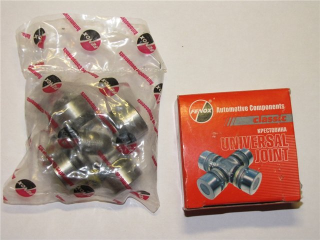

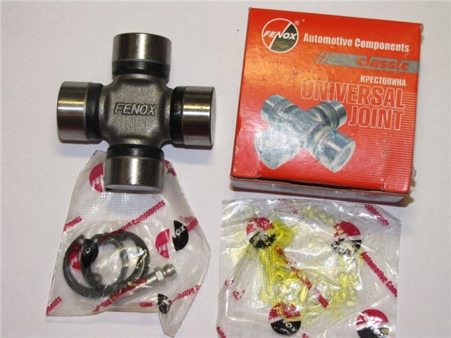

Всем привет.
Я поставил вот такую. Пробег пока 13 830
http://i078.radikal.ru/1107/a5/e97baf22c912.jpg
http://s015.radikal.ru/i330/1107/a7/5383372f8cab.jpg
Выбрал блин......... купил ТРЭК  поставил, заодно внедрил подушку редуктора от нивской раздатки, довольный поехал домой, через 300 метров на скорости 30-40 км.ч её порвало нахер!!!!!!!!! задняя часть кардана упала на землю, а потом когда сложилась на крестовине что ближе к муфте упёрлась в кузов, в итоге я думал сначала что мотор клина словил!!!!!!!! пока не вышел из машины и не увидел сие бракованое чудо......... пришлось посреди дороги валяться под машиной и снимать кардан, после чего ехать в круглосуточный магазин (дело вечером вчера было) покупать крестовину и ехать обратно на работу менять купил фирмы GNK 280р. пока вроде полёт нормальный, повезло что не погнуло кардан, и уши под крестовину.........
