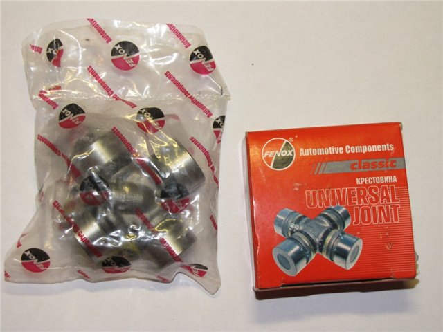

Всем привет.
После ваших рекомендаций купил крестовину производство Беларусь  150 руб.
http://s47.radikal.ru/i115/1006/4d/d25d47576988.jpg
http://i066.radikal.ru/1006/6a/247c126ada0f.jpg
Это называется: найдите 3(5) отличий.   :crazyfun:
Я нашёл! ;)
В белорусской - виднеется пресс-маслёнка, а в беарматчевской - нет...  :dontknow:
Я нашёл! ;)
Второе отличие: цена...
Наши, от классики тоже бывают и с масленкой и без...
Эта штучка отнюдь не лишняя.
у меня стоят крестовины "жигулевские" на обоих карданах (на заднем кардане передний) с масленками. уже год наверное. и действительно-для какого ни какого, но всё же внедорожника масленки в крестовинах очень даже не лишние. :cool:
