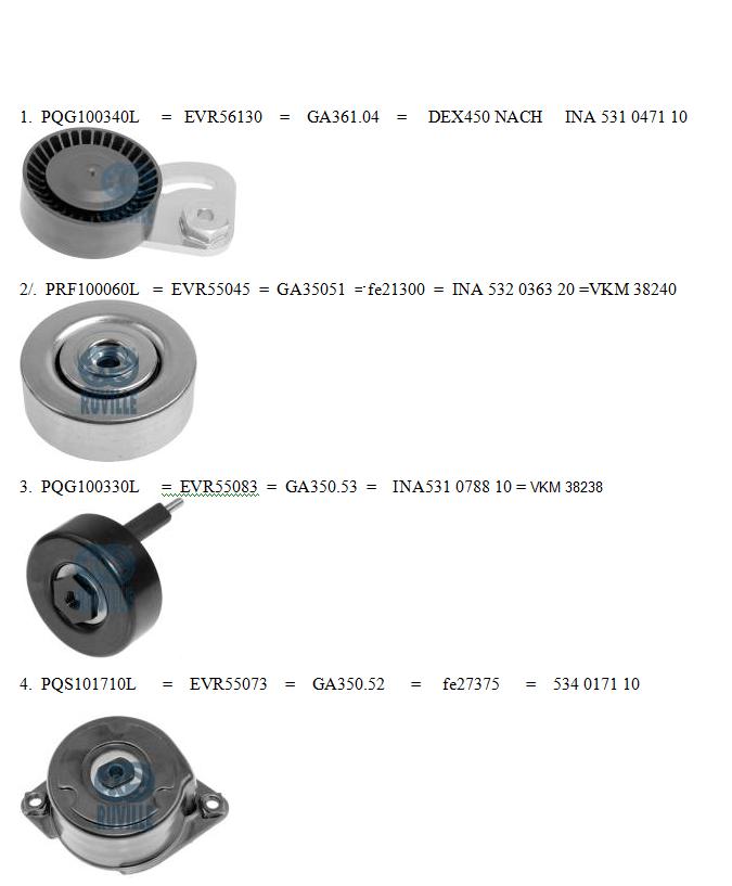

В свою очередь делюсь информацией которую собрал теоретически, заказал себе два ролика (все равно менять) и узнать на сколько кросс указанные производителями роликов соответствуют действительности пример ролика   PQG100330L     =  EVR55083  =  GA350.53  =  E2B4131BTA  =  531 0788 10 = VKM 38238  (E2B4131BTA несоответствует действительности)
Нужно ли менять в комплекте натяжную станцию   PQS101710L      =    EVR55073    =    GA350.52      =     fe27375      =    534 0171 10
http://uploads.ru/i/A/G/7/AG7pB.jpg
№1-это ролик-натяжитель ремня кондиционера.
я только ремень менял.ролик купил-без кронштейна.

скажи пожалуйста вот это ....=.....,это аналоги заменители?
да, это означает замена

evr55073 (PQS101710L) посмотри, стоит ли вообще(хотя я её купил) менять натяжную станцию?
жду пару роликов, чтоб сравнить сам ролики с evr55083 (PQG100330L) без штанги (я так думаю, сама штанга отсоединяется и можно менять сам ролик) Если это кто-то уже проходил, поделитесь
