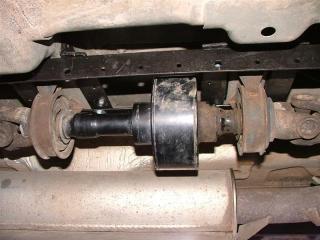

От канадцев...

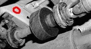

Комрады, подскажите к чему она там крепится, а если у кого стоит дайте фото с нижнего ракурса. Решил себе такое чудо изготовить - пачка электродов, болгарка, уголок и часа 3 большого желания. Вроде всё перечислил.

Мне видится, что к ланжеронам крепятся поперечные элементы (труба квадратного сечения, мож швеллер) и к ним болтами крепится сие чудо инженерной мысли..
Так это лонжероны сверлить або варить? Чот как то криво. :no:
Комрады, ещё мнения? Мож у кого стоит - дайте фото.
Лучше сверлить. Сверлятся поперечные балки к которым подвесные прикручиваются (красный кружочек). Четыре болта и готово.
Примерно вот так:
ОК, примерно понял, буду пробовать.
