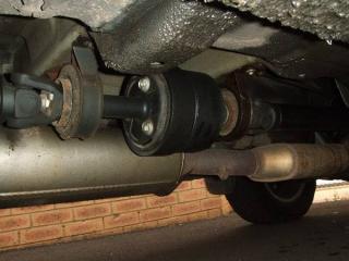

От канадцев...
А так она выглядит
А вот так - подшипник...
А вот так бывает, когда активно офф-роадят без этой защиты:
Отредактировано KVK (2007-12-09 10:03:42)
А без защиты- так.
