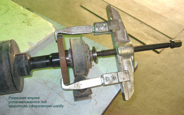

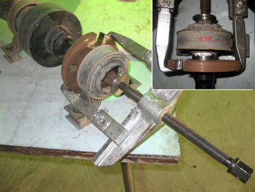

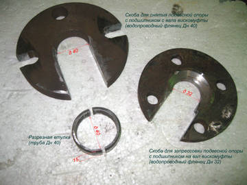

Решился открыть новую тему, т.к. "Подвесные подшипники" уже 14 страниц , неудобно искать нужную информацию (если не прав перемещайте).
Концепция не моя, респект Satikon  :flag: , я просто сделал съемники по своим размерам, которыми с вами и делюсь.

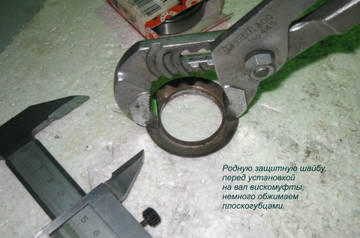

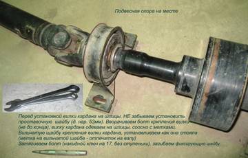

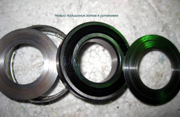

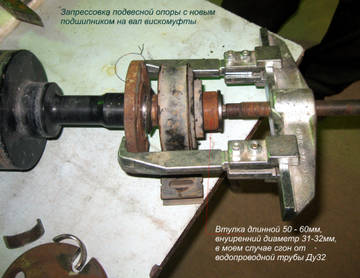

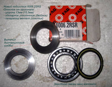

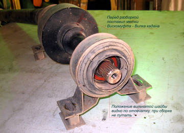

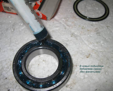

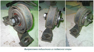

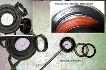

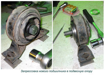

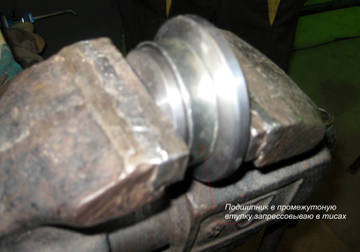

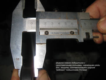

Как снять кардан и вилки кардана с вала вискомуфты информации много, на этом не останавливаюсь. Подшипники на замену нашел FAG 6006. 2RSR, такт как они тоньше родных на 2,5мм решил сделать с двух сторон дистанционные шайбы, которые выполнят роль дополнительной защиты. (хотя Х.З. время покажет))). Далее по фото все понятно:
http://s4.uploads.ru/t/2tNRk.jpg
http://s4.uploads.ru/t/URBaV.jpg
http://s5.uploads.ru/t/p0uK1.jpg
http://s5.uploads.ru/t/ECml7.jpg
http://s4.uploads.ru/t/h60xe.jpg
http://s5.uploads.ru/t/2c3zi.jpg
http://s4.uploads.ru/t/BsadL.jpg
http://s5.uploads.ru/t/CGnK8.jpg
http://s5.uploads.ru/t/tgyHM.jpg
http://s4.uploads.ru/t/t5CKi.jpg
http://s4.uploads.ru/t/wN1Xt.jpg
http://s5.uploads.ru/t/gAd0m.jpg
http://s5.uploads.ru/t/b0Sks.jpg
http://s5.uploads.ru/t/3VMGT.jpg
http://s5.uploads.ru/t/GQmsM.jpg
http://s5.uploads.ru/t/dVkFG.jpg
http://s5.uploads.ru/t/iEhTf.jpg
http://s5.uploads.ru/t/2ucA1.jpg
http://s4.uploads.ru/t/v4W3Y.jpg
http://s5.uploads.ru/t/nwYOh.jpg
http://s5.uploads.ru/t/Uaq6j.jpg

+1  по запресовке, а то я молотком внедрял :hobo:

Хотел приобрести FAG 15,5 мм., в компании "подшипник", назвали цену - 3 тыр/шт и поставка 3 недели. Заказал Febi 15,5 через Exist, пришли через 3 дня по цене 400 руб/шт. Получил, открыл коробку - там лежат FAG. Предыдущие 6006 (13 мм) прожили пол года.
Отредактировано Дмитрий Н (2013-09-24 04:10:15)
40 87 0003 - такие заказал,тоже FAG пришли по 400 с копейками...ширина 15,5мм.

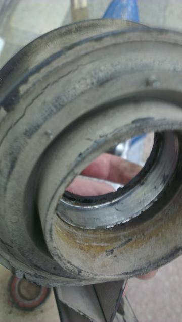

Все бы хорошо, если не порванная резина))
У меня тоже на первом подвесном, очень сильно потрескалась резина.
Привет Дим. Надо с ребятами поговорить, возможна ли вулканизация)))

Я тоже на днях менял подвесные, но наборчик приспособ у меня другой, а для снятия подвесного с вала я изготовил точно такуюже правда одну шайбу. Кстати при таких размерах дополнительных шайб я что-то не понял как могло получиться 15.5? Просто я тоже точил и ставил шайбы но немного не такой конфигурации да и  толщина их была 2.4 ммhttp://s6.uploads.ru/t/erYUM.jpg
