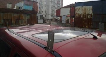

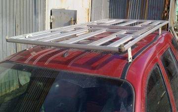

Понадобился легкий широкий багажник на крышу, чтобы не таскаться с прицепом. Смастерил из подручных материалов.
1. Дюралевый профиль от старого торгового оборудования со свалки.
2. 4 кроншрейна "от электриков" от кабельных полок + 4 мебельных болта со скругленной головкой.
3. Стусло + ножевка + немного начертательной геометрии.
http://s5.uploads.ru/t/7EPZn.jpg
http://s4.uploads.ru/t/vWcb4.jpg
http://s4.uploads.ru/t/hvYNn.jpg
http://s5.uploads.ru/t/DtRVd.jpg
+6
Симпатично. Жалко, что не на релинги.
Вполне прилично, +, только стойки выглядят слабовато
А по мне так ауительный багаж! А укрепить можно что угодно, былоб время. И своими руками, и бюджет скромный, и выглядит прилично - всё по фен-шую. От меня +.
Дима, стойки из кронштейнов для кабельных полок, они имеют по ребрам скругление для жесткости, вполне хватает для этой этажерки. Сам багажник не для тяжелых грузов мне нужен был, а для листового материала (возил пластик для обшивки домика в тундре).
честно говоря, родные рейлинги на помойку можно отправить...
Да я и не сомневаюсь что ты все продумал, просто привычнее видеть в качестве опор какой нибудь квадратный профиль, поэтому и пишу "выглядят"  :flag:
