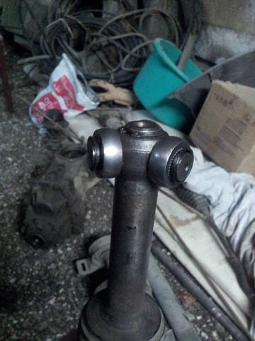

http://s7.uploads.ru/t/jPmqv.jpg
http://s6.uploads.ru/t/RqPfM.jpg
http://s6.uploads.ru/t/krxTs.jpg
Вот так оно собственно и сидит. я торцевал со стороны кардана, чтобы тришип сео глубже и не попадал в эти жуткие вмятины на стакане + сам стакан я перевернул другой стороной. Теперь даже если каким то образом тришип попадет на вмятину, то это будет только при движении задом.
При нормальном стакане можно торцануть и со стороны стопорного кольца. При визуальном сравнении посадки родного и нового сами поймете что к чему.
