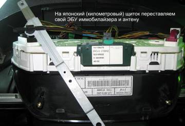

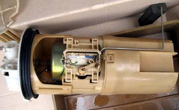

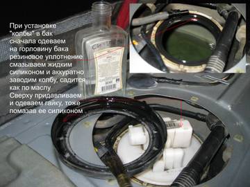

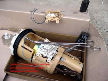

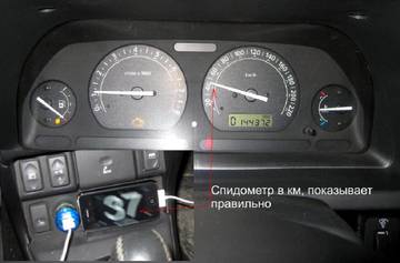

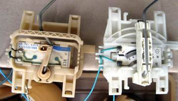

Всем привет, поменял я щиток приборов, вместо американского с мильной (основной) шкалой спидометра и счетчика пробега в милях, поставил щиток с километровым спидометром и счетчиком с родословной из Японии. Из первоначального эксперимента (просто замена щитка) стало ясно, что не все так просто – уровень топлива в баке показывался не правильно. (Вопросы задавал в теме «Спроси у Тихомирова»). alex79 подсказал, что необходимо менять и датчик уровня топлива на "европейский", он же такой датчик и предоставил любезно!

- Мильный щиток приборов без проблем меняется на километровый, вопросы могут возникнуть по датчику уровня топлива, до 2002 г. они были контактного типа – реостат, после 2002 (05) они стали бесконтактные - магнитные, а вот «европейцы» и "американцы" отличаются или нет х.з.

- Спидометр скорость в км показывает правильно.

меняем датчик уровня топлива

картинка с европейским датчиком и мильным щитком

меняем щиток, сори за дезинформацию в подписи на фото, это не ЭБУ иммо, а ВЫСОКОЧАСТОТНЫЙ приемник
