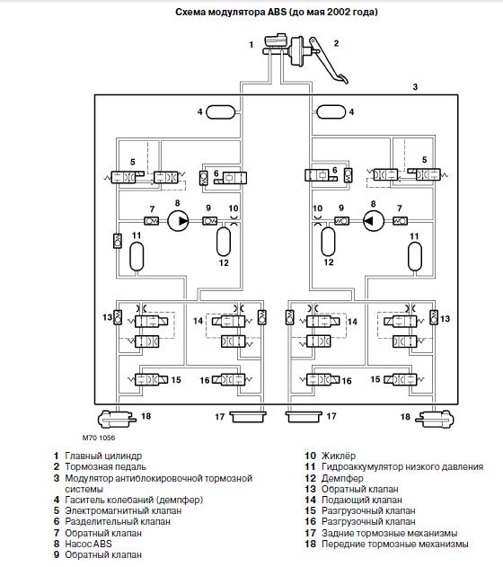

у тебя на одном (правый передний задний левый) контуре избыточное давление, его стравливает разгрузочный клапан по команде ЭБУ АБС.
разгрузочный клапан (в гидроблоке два клапана) либо его питание (т.е. провод который идет от ЭБУ АБС к клапану, более вероятен... ИМХО)

теперья смотри на схему, тут два контура, в одном их них давление не стравливается, поэтому колодки зажаты.
пока смотри, и подумай, где какая сабака зарыта
http://s7.uploads.ru/iWYeR.jpg
Схему вижу , но не на одной машине не делают так тормоза , даже в бачке тормозухи стоит перегородка , если потекли допустим передние тормоза , то вся тормозуха не вытечет , будут работать задние или на оборот :dontknow:
