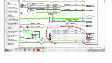

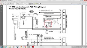

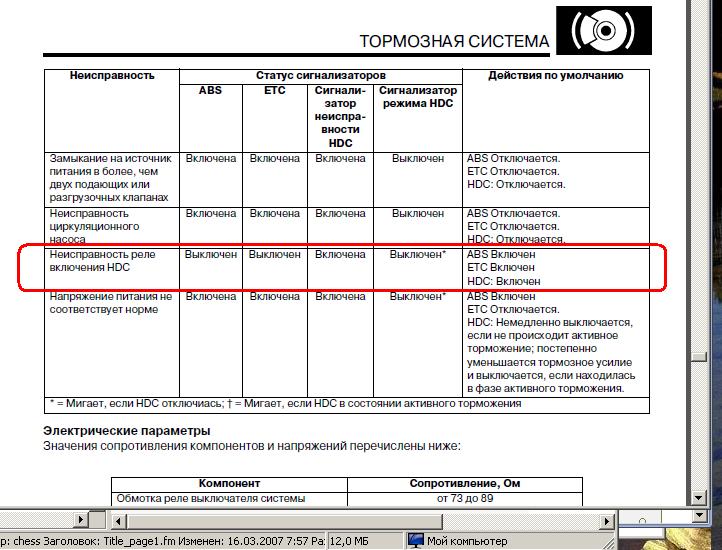

2. После выключения контрольная лампа ABS может тускло светится из-за неисправного нормально-замкнутого реле, которое её выключаетhttp://s4.uploads.ru/t/uHoON.jpg
Ошибочка вышла с реле включения контрольной лампы ABS, прошу прощения. Не тот мануал посмотрел. Нет там реле. Лампу включает ЭБУ АБС.
http://s4.uploads.ru/t/4Z1bJ.jpg
