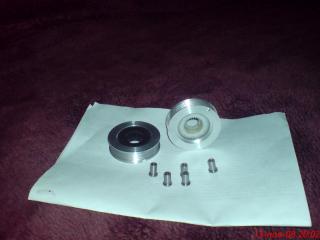

Вчера опять ковырялся с задним стеклоподъёмником - перестало работать.
Виноват сам. Сделал тросик короче, чем нужно, соответственно черезмерно напряг распорные пружинки, и, как результат, лопнула одна из втулок. Не повторите мою ошибку с длинной тросика.
Выточил из капролона новую втулку. Пока всё работает
1 - поломанная втулка
2 - процесс
3 - старая и новая втулки
