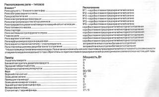

предохр. в норме, контакты на розетке... а резетка не работает ни при каком положении коюча.
по схеме видел реле доп. розетки, а где оно находится, как выглядит? что с ним может быть?
Судя по схеме - реле находится на блоке предохранителей, что под рулём. Какое конкретно - сказать не могу. Надо смотреть на наклейку, что на внутреннюю сторону крышки блока предохранителей приклеена.

Упс... Найдём, не переживай! Завтра в гараже буду - пошукаю!
спасибо! жду

Вот,что пишет Haynes...
Dimon Popoff, Спасибо!!!!
Димон - молодец! Я тоже первым делом в Хайнес полез, но не нашёл!  :crazyfun:
Ослеп совсем, наверное...  :glasses:
Min, сорри!  :dontknow:

Dimon Popoff, тогда двойное спасибо за сканированную информацию про реле!!! :flirt:
