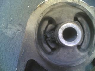

При развороте на 180* появился какой то стук как бы об днище , ну если быстрый разворот  если нормально разворачиваться на первой медленно то ничего . Обнаружил что передняя подушка редуктора надорвана думаю что всё дело в ней . Нашёл "Ровер клубе"
за 40$ завтра встречаю. на разборке 50$ хотели придурки, 60$ оригинал стоит! Но самое интересное ,что с виду она целая ! Обнаружил так посадил в яму мастера и выкрутив руль начал ездить вперёд назад ( не пытайтесь повторить на яме без ограничителей чтоб не провалиться) и он говорит что при езде как то сильно выворачивает редуктор взяли за хвостовик подёргали болтается свободненько , вот такая весёлая история ,спросите почему весёлая :D  ? потому что я читал где то что если прозевать эту подушку то можно её поменять вместе с редуктором! :rolleyes:

Сегодня поменял нередн. подушку редуктора , пока не снял её полностью не был уверен что она порвана т.к. с тыльной сторонв она была целая ,а с переди порвана ,но когда она стоит в кронштейне этого не видно ! И кстати вибрация прошла !
