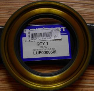

А по этому коду сальники от 370 рэ продают: LUF100560. Тоже хочу себе поменять, раз коробку снимать скоро. А на нее еще и герметик мазать надо?
Тот, который LUF000050L - он "усовершенствованный" - типа не текущий.

Я себе такой сальник купил.. вроде бы тот, что самый - самый...

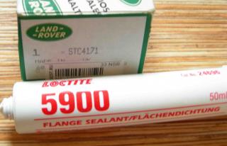

Герметик, который ЛР рекомендует для сальника колена, купил по случаю.. stc4171 - старый код, stc50550 - новый... а в коробке Локтайт.. по таблице аналогов можно подобрать от других брендов...

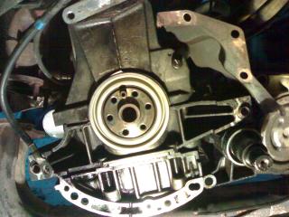

Лужа масла! Капли висят на защите. Ну вы меня понимаете, я обмер. Срочно нашел эстакаду, и вот оно бинго! Масло херачит между коробкой и двиглом. Сто пудово сальник колена задний, плюс к тому же и с лобового тоже вроде что то сопливит но поменьше.
Заехал к мастеру своему, цена за работу конечно гуманная - 3000 рублей  :rolleyes: Но сама процедура не радует.

1 - LUF100560L - он последней модификации, но и стоит дороже
Костя, последней модификации LUF000050L.. стоят одинаково..  :dontknow:
Упс! Значит у меня сервисный бюллетень устарел.  :dontknow:
Хотя - сейчас проверил свои заказы - я себе ставил LUF000050L. Geolog - пардон, чуть не ввёл в заблуждение! :tomato: Спасибо Denver-у за поправку!  :blush:

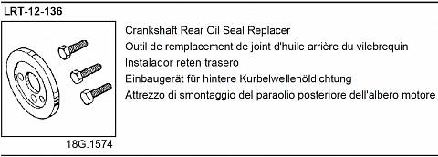

Кстати, в бюллетене сказано про приспособу для установки сальника - LRT-12-136. Я обошёлся без неё, т.к. у меня был процесс сборки двигателя вынутого из машины, и я блок поставил вертикально и просто прижал сальник грузом.
А LRT-12-136 выглядит вот так:
http://uploads.ru/t/K/C/w/KCwZX.jpg
