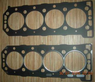

Обратился в тот же Сервис.. Подбил деталюхи для ремонта.. Прокладку уже купил МЛС (многослойную) образца 05 года..

Читал на роверовском форуме, что у них в почете прокладки с буртиком.. до конца я их не понял, что за буртик..
На этой есть уплотнение по периметру..

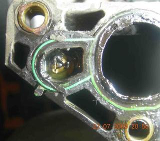

Вид на выпускной коллектор и коленчатый патрубок системы охлаждения, который крепится к ГБЦ.. с характерными подтеками антифриза..

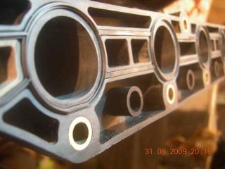

Пластиковый корпус впускного коллектора - сборный, собирается из трех частей, то ли на клею, то ли на герметике..
Качество изготовления и сборки не на высоте..
В подающих патрубках коллектора, в нижней их части, сантимов за 5 от края коллектора, со стороны, которая крепится к ГБЦ, поперек сечения патрубков имеется сборочный шов, из которого при сборке выдавило герметик, получились "паруса".. Вот на этих парусах и на стенках самих патрубков имели место быть отложения, толстым "красивым" слоем..
Фотки вышли не очень, но я думаю смысл ясен..
Впускной коллектор подвергся тщательному мытью..
Патрубки шлифанул мелкой шкуркой, швы зашпаклевал двухкомпонентной шпаклевкой для пластика.. отшлифовал и отполировал..
Снаружи швы коллектора обработал герметиком..

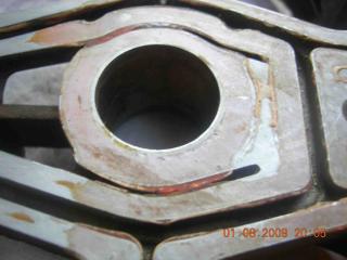

Плоскость примыкающую к гбц тож шлифанул ибо была она не совсем ровная..
На фотке с прокладкой от Ахусы

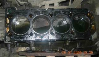

После вскрытия

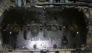

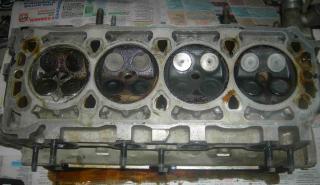

ГБЦ со стороны камер сгорания
На стенках впускных каналов ГБЦ имели место быть миллиметровые отложения какой-то дряни радикального черного цвета.. Их очистке уделил особое внимание..
А вот выпускные каналы отложений не имели, тока легкий налет..
На фотках впускные каналы до и после чистки..
ГБЦ после первичной почистки..

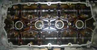

Снял крышку распредвалов..
А там герметика в два слоя.. один с завода, другой с Сервиса, где с чисткой не стали заморачиваться, а намазали поверх старого..
После моей почистки..

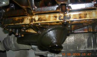

Снял поддон, а вот и маслянная рампа..
А в ней трещина, под средним, 3-м болтом с одной и другой стороны рампы..
Мое мнение по поводу трещин: МЛС прокладка, толще обычной.. и при затягивании аналогичным моментом, что и обычную прокладку, маслянная рампа старого образца не выдерживает нагрузки и дает трещины, тем самым ослабляя стык соединения ГБЦ и блока цилиндров.. картерные газы поступают в антифриз, а тосол подтравливает в масло, что и ведет в дальнейшем к пробою прокладки..
Если решили ставить МЛС многослойную прокладку, то маслянную рампу менять обязательно.. Если с рампой заморачиваться нет желания, то прокладку надо ставить улучшенную, с пластиковым буртиком..
Отредактировано Denver (2010-02-04 03:20:19)

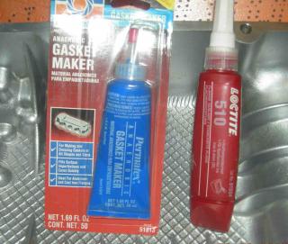

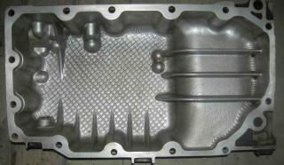

Маслянная рампа, крышка распредвалов и поддон садятся на анаэробный (не сохнет без нагрузки) герметик STC4600 HYLOMAR 3400.. поставляется в больших тубах и стоит дорого, возится под заказ..
Я купил аналог от Permatex, а позже Loctite..
Маслянную рампу и крышку распредвалов садил на Loctite, поддон на Permatex..
Отредактировано Denver (2010-02-04 03:09:22)
