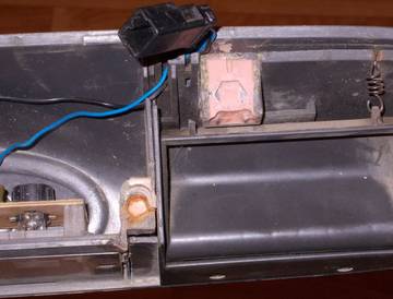

Решил сам отремонтировать. Вклеил на эпоксидке в ручку болты, шляпками в корпус ручки. Продержались где то полгода, снова оторвалась ручка, ниже на фото видны отпечатки болтов в эпоксидке:
http://sa.uploads.ru/t/E6GLM.jpg
http://sa.uploads.ru/t/iAQhD.jpg

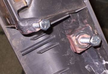

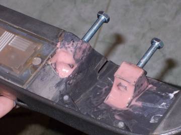

После второго отрыва сделал по другому: просверлил дырки и нарезал резьбу в остатках эпоксидки на корпусе, вкрутил туда болты и с обратной стороны накрутил гайки, залив все это эпоксидкой же:
http://sa.uploads.ru/t/BI5qd.jpg
http://sa.uploads.ru/t/u4POG.jpg
http://sa.uploads.ru/t/FV5ID.jpg
http://sa.uploads.ru/t/eHJFz.jpg
Место крепления среднего болта предварительно формовал "холодной сваркой", там было порвано прилично.
Осталось только обрезать шляпки болтов болгаркой.
На все ушло полчаса времени, три болта с гайками, немного эпоксидки и "холодной сварки". Чтоб клей быстрее схватился, пару минут погрел феном -  рельеф такой там, что как не поверни, будет сползать клей.
Думаю, теперь оторваться не должно, только если уж пластик ручки весь порвать :)

добавлю: важно не промахнуться с длиной болтов, я забыл промерить, и средний сделал чуток коротковат, но к счастью хватило длины навернуть гайку. средний должен быть длиннее крайних.
