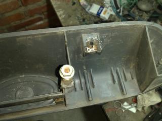

На днях оторвал ручку открывания 5-ой двери, морозы однако!,попытался восстановить сам; купил эбоксидку фирмы ДОН ДИАЛ, те места где шпилька вышла  вместе с телом (втулка с резьбой  внутри и шершавая снаружи куда вкручивается шпилька), корпус  остался живой. Заполнил оный клеем и втулку на место, а там где совсем оторвало, поставил скобку под саморез (продаются в любом магазине автозапчастей), там как раз есть пазы, она вошла как родная.

Саня, у тебя специальные мутные фотки, чтоб никто ничего не понял!!!  :crazyfun:
извиняйте фоткал телефоном :crazyfun:

http://uploads.ru/t/l/1/r/l1riU.jpg http://uploads.ru/t/J/0/h/J0hVl.jpg http://uploads.ru/t/x/9/N/x9Nq5.jpg
Извините уж за качаство съёмки,мобила.
Отредактировано sara029 (2011-12-16 18:17:52)
http://uploads.ru/t/N/L/G/NLGoc.jpg
Ну вот смотреть особо не на что  ,  замок где стоит пружинка  сфоткал  sara029 , а это сама пружинка, но без одного уха.
Целая будет примерно 15мм  в длину.
Отредактировано EVG (2011-12-17 12:15:16)
Спасибо большое, сейчас в курсе хоть как крепиться. Держи плюсик.
Это не мне надо плюсик :), а скорее  sara029  , т.ч. я ему  от твоего имени тоже  , плюсую.( как при  Брежневе,  друг друга наградили и все счастливы :D  )
