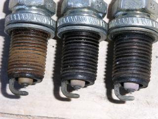

Судя по аватару для тебя это работа - раз плюнуть. Но, поздравляю с победой. Посмотри на фото 12 внизу-шланг чёрный, мокрый - тормозуха подтекает? Фото 13, 14  сальники на рулевых тягах мазутные - давит смазку. Свечи, которые поменял (ну хотя бы одна на снимке) вполне приличные - зазор чуть великоват и немного "красной смерти"(95 бензин), но сгорание топлива хорошее.

А по поводу свечей:) это единственная приличная, на 3 фактически нет жала, а на одной зазор фактически отсутствовал:(

Главное, что топливо горит хорошо и масла на свечке не видно - кольца и клапана  в порядке (судя по этой свече).

Как-то за домашней суетой прохлопал я замену свечек (сейчас пробег 102000 км). В принципе я ждал худшего, а здесь только увеличены зазоры и ржавчина на одной из свеч настораживает.  Кстати - бензин только 92 - красный или какой другой нагар отсутствуют полностью. Свечи, вероятнее всего, родные.
