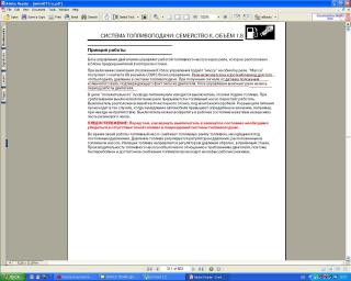

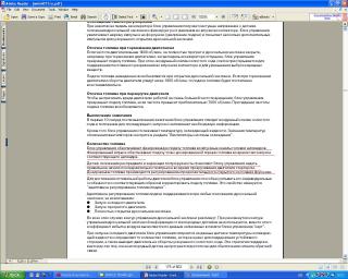

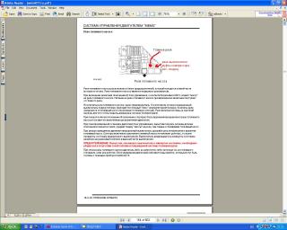

Очередной раз прочитал разделы умной книжки (Рук. по ремонту)
Может я и ошибаюсь,  мне кажется, это связано с  датчиком положения распредвала.

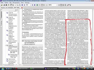

если он сообщается с иммо а магнита в нём нет, то напрашивается вывод что без источника питания он этого сделать не сможет, чтож получается....... батарейка сдохнет и всё кирдык незаведёшся???  непонятная система надо её изучить поподробнее
во чё в книжке нашел так что пора приобрести пару новых батареек для штатного пульта.... одну новую поставить в тот что под панелью, а вторую кинуть в бардачёк на всякий пажарный а то малоли где встать можно
