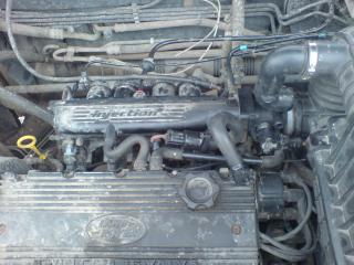

Проблема была давно..При поездках в пробках начинали сами по себе расти обороты (лечилось кратковременным нажатием педали газа).Впринципе жил с этим,диагностироволась болячка сложно..Только в пробках вылезала..На сервисе такого состояния добиться не получалось.Недавно машина стала "тупить" при движении.Поскольку топливный фильтр,свечи менялись недавно решил проверить зажигание:бегунок,крышку трамблёра.Заодно снять-почистить дроссельную заслонку.После установки этих процедур холостого хода нормального уже не было.Педаль газа возвращается назад (к 1500 об\м)очень медленно.Заслонка физически закрывается до конца.Потенциометр работает нормально (ставили попробовать с другой машины).Если скинуть шланг с мотора ХХ и заткнуть пальцем машина не глохнет,а наоборот работает более правильно (холостой ход нормальный,педаль газа такая же тупая).Ставили мотор ХХ с другой машины-не помогло.С впускного коллектора скинули трубки вакумника и вентиляции(на крышку клапанную идет) заткнули -стало лучше,но всё равно обороты очень медленно опускаются (опустятся в районе 1500-подумает секунд 5-10 опустит на 800).Компьютерная диагностика не показывает ошибок двигателя-всё нормально.Тросик газа не заедает.Видимо идёт подсос  воздуха откуда ?не понятно.В салоне вонь появилась какая-то,на канифоль похожая (может совпадение).Диагностировался в Land Rover клубе Санкт-Петербург ул.О.Бергольц (около 3 часов- результат нулевой).Есть подозрение на вакумник но пока не на 100%.Похоже что машина работает в аварийном режиме,только компьютерная диагностика ничего не показывает.Бензанасос не отключается при включенном зажигании никогда (это давно было).На фото моторного отсека видна оборванная трубочка от какого-то датчика(В Land Rover клубе не знают что это за датчик).
Может есть у кого мысли какие нибудь?

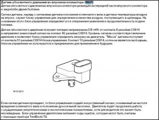

картинка конечно не самая информативная, но симптомы...., более того, гибель данного датчика будет распознана как ошибка (H1506-08) только в случае
"отказ цепи".

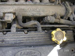

Сергей, шланги, действительно, перепутаны. Я проверил на своей - переставляй их.
А сейчас посмотрел на фотки - что-то у нас и патрубки вообще на разном расстоянии выходят. Может дело и не в этом.
Как это - двигатели одинаковые, а патрубки по разному? Может что не так скрутили?

Ты конечно перекинь, чтоб как на картинке, но от перемены мест слагаемых..... какая разница, те же картерные газы что в первом что во втором.
Но перекинь, вдруг у LR даже патрубки с мозгами, и с чужой сиськи не сосут. :rofl:  Ерунда это все, дело в чем то другом.
Отредактировано Tihomirov (2009-05-02 20:07:00)
да.. нужно ещё раз описание почитать. :) Точно же.. от BMW ещё.
KVK
А чо это у тебя за хреновина стоит в районе первой форсунки? У меня такой штуки нет.
типа вот
Значит он у меня в другом месте стоит.
А у тебя его нету, но ты не расстраивайся, значит твой движка  и без него прекрасно живет. :dontknow:
Читаем, "датчик абсолютного давления во впускном коллекторе, размещен на впускном коллекторе....".
У тебя, все же зажигание по другому устроено.
Отредактировано Tihomirov (2009-05-02 20:47:17)
Четыре дня машина стояла...вернулся из командировки,поменял трубки местами----всё работает!!! :jumping: кто-то на сто видимо перепутал что-то..а хотел в командировку на машине ехать....видимо Язык Жизненых Обстоятельств....Всем спасибо за поддержку !!!
Он у тебя в блоке контроллера стоит. К нему из впускного коллектора через фильтр отсечки трубочка подходит. Производитель Моторолла.
