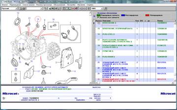

SALLNABG24A441518 у кого есть микрокат помогите, какой номер у сальника переднего внутреннего шруса правого и левого
608
http://sf.uploads.ru/t/8hM2E.jpg
№8

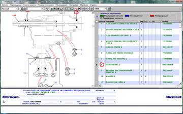

у кого есть микрокат помогите, какой номер у сальника переднего внутреннего шруса левого
http://sf.uploads.ru/t/uS9wk.jpg

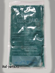

Igo написал(а):
NEO Смазка Slipkote® Polyurea CV-Joint
Отредактировано Igo (2014-10-31 12:23:56)
Такой смазки нет, не в магазинах, нет в экзисте. Кто нибудь знает аналог? Использовал аналог?  В магазинах вообще не знают что такое смазка на полимочевинном загустителе. Я уже два типа смазки поменял. Эффекты разные. Одну смазку"на литиевом загустителе-синяя" разбавил трансмиссионным маслом на водяной бане, забил смазку. Зиму откатался всё хорошо, но из за густоты была вибрация, незначительная, при разгоне(возможно много набуровил а возможно густовата). Сейчас смазка с дисульфитом молибдена. -вибрации нет, но после ночной холодной стоянки 'в первые 1-2 км. Пути, пощелкивания и постукивания" так ,как будто линк убитый". А потом весь день тихо' видать смазка распределилась и смазала' .    вот как много зависит от смазки!  Дело ещё конечно в конструкции типа нашего трипода.-при наборе скорости, ролики трипода за счёт центробежной силы выравнивают вал по центру оси вращения (Если потдомкратить одну сторону, включить передачу, видно будет как ось ходит вверх вниз. А на скорости,  на шоссе, он самоцентрируется) и если смазка препятствует свободному перемещению этих роликов, появляется вибрация.

Главная СМАЗКИ HUSKEY и SLIPKOTE  Slipkote® Смазка Slipkote® Polyurea CV-Joint, NLGI, пакет 90 гр.
Версия для печати
200.00 руб
В наличии: 59 шт.
http://se.uploads.ru/t/BL8T3.jpg
Отредактировано IIpuzpak (2015-02-21 11:46:51)
613
В каком инетмагазине? Какой артикул? Не могу в своем городе не в экзисте не автодоке найти.получается мне надо попробовать искать в магазине итальянских авто.  Но фиатов у нас в городе ещё меньше чем роверов.следовательно и магазинов меньше.  Печалька.
