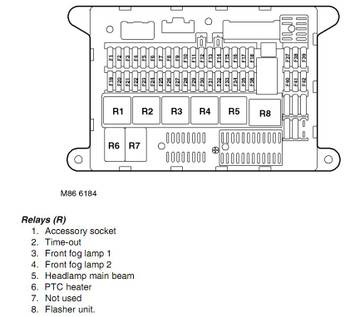

Может кто знает - релюхи R3 R4 R5 в салоне греются как сумашедшие.Сосиськи можно жарить.
Купил сегодня вазовские по 40 рублей - поменял....Греются и они..(((
Ребяты -Что может быть?))
R3,R4 передние противотуманки, R5 - головной свет. Если вместо штатных ламп на 55 ватт стоит что-то другое, более мощное, контакты релюх будут греться обязательно. Ну а если греются обмотки - сильно повышено напряжение бортсети.
http://s5.uploads.ru/t/Fs12J.jpg
Напряжение если повышенно - значит еще какие -нибудь релюхи грелись бы?
ан нет - только эти три (
Противотуманок передних - нет! Могу смело вытаскивать эти калориферные плитки?))
Завтра попробую...

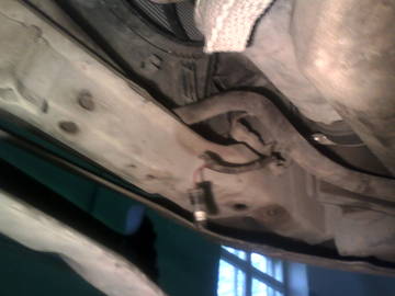

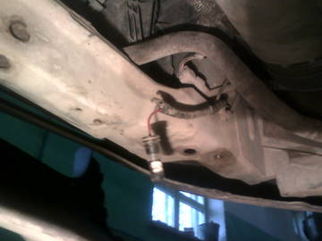

Приветствую!!! Снимал защиту и увидел такую штуку http://s5.uploads.ru/t/E0PGx.jpg
http://s4.uploads.ru/t/nuNsH.jpg
Что это за разъем и с чем его едят :disappointed: ...
