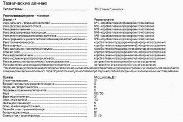

люди, подскажите пож. ламеру в электрике....если брать релехи с лева направо в коробке с предохранителями какая релеха за что отвечает..я так нигде и не нашел ((((
Если я правильно понял, что у тебя 2004 модельный год, то вот:
Vitaliy   огромное спасибо!!! ))))

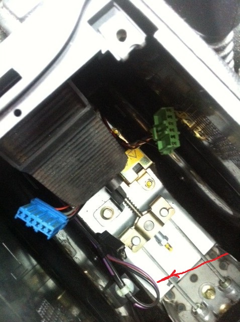

Подскажите пожалуйста, куда должен подсоединяться провод, отмеченный на фото?  фото не моё. когда занимался установкой попогревов, разбирал полсалона, снимал консоль между сидухами. потом в спешке забыл, был ли этот провод вообще у меня куда-то подсоединён... просто после установки попогревов теперь горит СРС на приборке... но возможно , что электрик напортачил чего, а может всё дело в этих проводах на фотке...
местонахождение - подлокотник между передними сидухамиhttp://s1.uploads.ru/LTnpX.jpg
Это провода к заднему прикуривателю. В фишке один контакт должен быть вертикальный, а второй горизонтальный.
спасибо! значит он никуда и недолжен быть подсоединен у меня, так как заднего прикуривателя нет в комплектации
Именно такой провод и у меня есть, хотя сзади прикуривателя нет.
