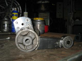

ну вот вроде и разобрался с этой проблеммой опора нижняя которую купил млин за 8000р!!!!  сдохла за 2 недели!!!  стали смотреть а она гуляет как и та старая. в общем делюсь оптом.
усилитель крутящего момента нижний, она же опора  вот ее номер KKH102720  а вот так выглядит, прада на фото без резинки.
ремонтируется примерно так. покупаете сайлентблок задней балки от ауди 80, отверстие под бол одинаковые, диаметр внешний чуть больше и за счет этого он впресовывается туда идеально и стоит мертво. он шире немного поэтому акуратно отпиливаем и все. стоит как родной. он более жесткий и проходит думаю дольше.. к слову сказать верхняя опора хоть и отличается по  виду, имеет такие же размеры резинки а значит ремонтируется так же.
вот пару фото

с номером не помогу, ходил по рынку и просто подбирал сайлентблок от всего подряд.  точно говорю что у Японцев ничего не подходит, а вот от
Ауди 80  встал с задней балки  с небольшой дороботкой токаря. его номер не знаю.   кстати хочу и верхнию опору сделать так же. если буду, номер спрошу и выпишу.

Номер сайлента от Ауди - 8A0501541 ;)

У меня без токарной обработки не получилось...  :dontknow:
Вношу поправку: салент не просто от Ауди80, а от Ауди80 Б4. На просто 80ке он гораздо меньше.

Не совсем так, у меня сегодня в маге были непонятки, я же зная что он на 80ке другой, соответственно я его и потребовал... в итоге пришлось ехать менять на Б4
поменял.без токаря,так забил,обрезал в сервисе за 100 рублей,стоит как родная...но при включении D или  R всеравно проворачивает движок в соответствующую сторону,то натягивает глушаки и кардан,то опускает их.может поменять и верхнюю?или таков он автомат и ничего с ним не поделаешь?боюсь раздолбать подвесные,подушки редуктора,может еще что?мужики,ни у кого не возникало такой проблемы? :(
