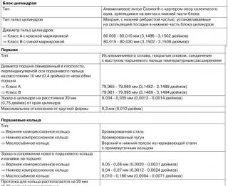

Гильзы и поршни для KV-6 бывают двух классов А и В. Но шлифовать гильзу и менять один поршень из другой группы нельзя - они на заводе подбираются в комплекты (6 шт) строго по весу и заменой одного поршня можно разбить двигатель. Менять только комплектом - 6 гильз и 6 поршней одной группы А или В. Но это влетит в очень крупную сумму, легче поискать контрактный двигатель (после капремонта). В твоём случае можно поменять кольца и использовать более густое масло, перейти на полусинтетику. Хуже не будет.

Можно заменить только кольца результат будет, но не надолго...

Цветная маркировка характеризует внутренний диаметр гильзы и внешний диаметр поршня, но никак не длину. Посмотри (пост 4), там же всё написано.
242009-11-11 06:38:54
упс.. прошу прощения а невнимательность. Конечно же класс А с красной маркировкой.
