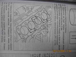

хотел прекрепить фото неполучилось. в книге написоно .нанесите на бурт гильзы непрерывный валик герметика высотой 2 мм.осторожно устоновите гильзу в блок по ранее сделанным меткам относительного положения .закрепите гильзы фиксатором LRT12144/
http://forums.lr4x4.com/index.php?showtopic=22464
кому интересно здесь есть все и с фотографиями но только инстр на англ.
http://forums.lr4x4.com/uploads/1201233 … 332950.jpg
фото
