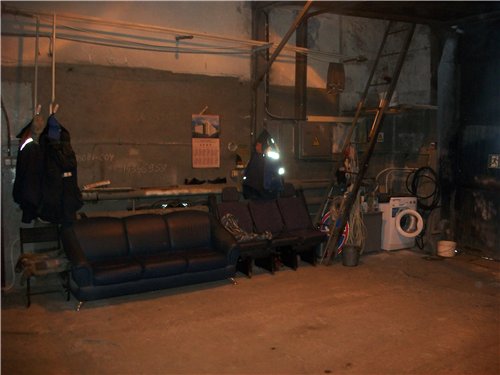

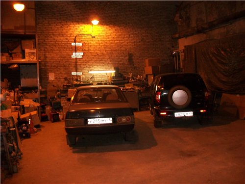

Снял кардан, застучала задняя крестовина, выкладываю небольшой отчет, возможно, поможет начинающим фриловодам. Итак, имеем: нахожусь в 70 км от дома, пошла сильная вибрация по дороге из Выборга, остановился в Кронштадте, здесь на моей бывшей работе есть условия для ремонта, тут же, вообще то, я обслуживаю своих коней:

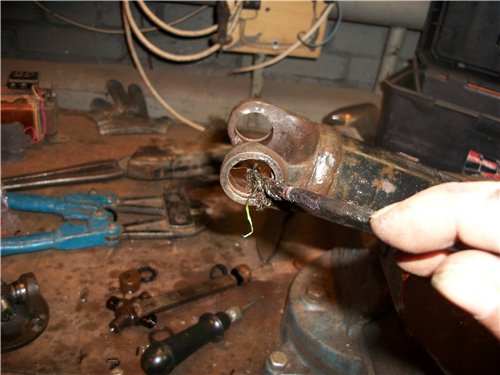

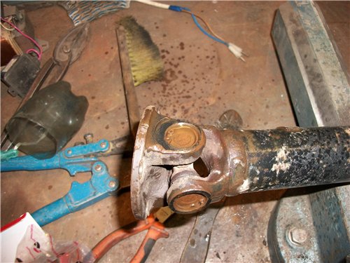

Головок-звездочек не оказалось, поэтому кардан был демонтирован в ближайшем автосервисе и привезен в гараж. Пациент:
http://s56.radikal.ru/i153/1208/9a/da0f1fdb4450.jpg

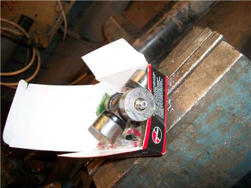

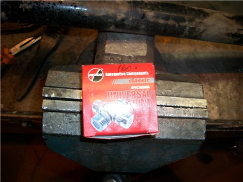

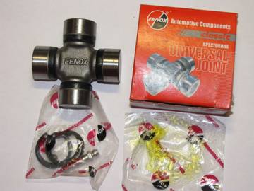

Экзиста нет, ждать времени тоже, поэтому, следуя рассказам на форуме, покупается крестовина от классики с масленкой:

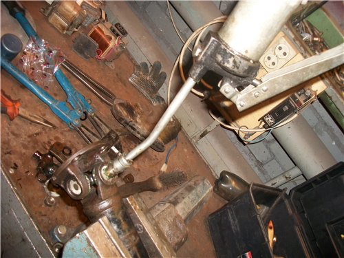

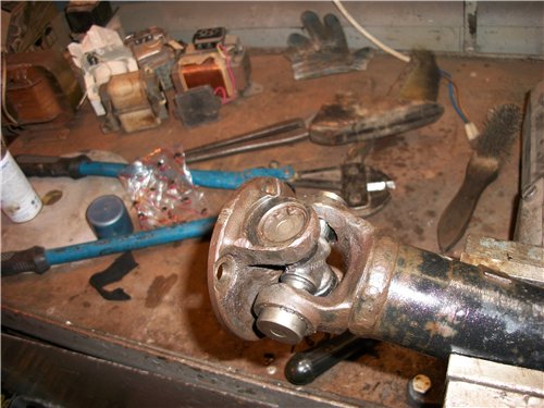

Чистим все кардщеткой, заливаем ВД-шкой, курим минут 10...
http://s019.radikal.ru/i635/1208/df/a83cf53673d3.jpg
Далеко не всегда удается извлечь стопорные кольца, тем более, эти места подвергаются активным атмосферным и техногенным воздействиям, поэтому предварительно простукиваем чашки крестовины:
http://s018.radikal.ru/i503/1208/be/822562d1d47d.jpg

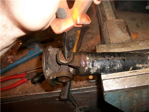

Снимаем стопорные кольца специнструментом, в моем случае - заточенные круглогубцы:
http://s017.radikal.ru/i405/1208/dc/ddc52c45f60b.jpg
Выбиваем крестовину любым удобным способом. Предварительно керном наносим метки на согласующие стороны вала. После извлечения крестовины очищаем посадочные места. Перед установкой новых чашек я смазал посадочные места графитной смазкой:
