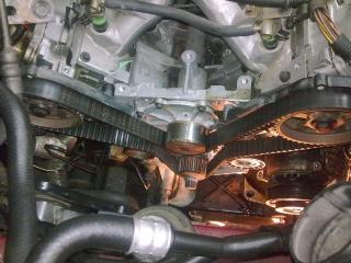

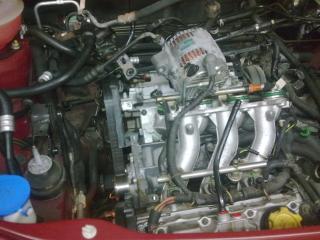

Вчера наконец то добрался до машины.
Что было сделано(проверено):
Снят воздушный коллектор. Потряс его (на всякий случай) - тишина.
Проверен стартер.
Снят ремень с навесного.
Сняты 2 ролика ( один с натяжителем).
Освободились и проверены: генератор, насос гидроусилителя, компрессор.
Проверяли - смотрели люфт и крутили. Тишина. даже намека нет на звук посторонний.
Добрались до помпы. проверили ее - тоже вроде все гуд.
Прокручивали мотор за шкив коленвала - все тихо, звука лишнего нет.

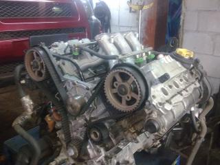

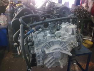

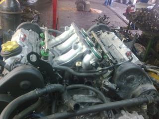

Целый день убили на то чтобы достать двигатель.
Открутить коробку по месту не удалось (маховик не смогли открутить, сломали 2 карданчика)
По мануалу коробку с двигателем вынимают вниз
Так и сделали
Вот что получилось
С чего начать вскрытие? посоветуйте.

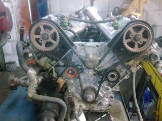

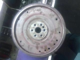

Итак источник звука найден :cool:
Источником оказался маховик.
Открутил раздатку, затем отсоединил коробку
И перед глазами предстал виновник звука - маховик (или венец)
Оказалось что центральная часть которая держится внутри на 6 болтах
болтается. При ближайшем рассмотрении - увидел что внутренняя часть маховика
откололась.
Вот ломаю голову где взять другой маховик.
Подскажите - когда снимал раздатку вылилось масло, по запаху и цвету очень похоже на коробочное.
Какое малсо и сколько надо заливать в раздадтку? Может это масло с АКПП? Лилось по валу со стороны коробки.

полез в поисковик набрал в поиске "лопнул мазовик", повылезало очень много у кого лопается маховики, но вот отчего они лопаются не понятно.
почитайте разные форумы про лопнувшие маховики. Не хочу показаться вороной, но  при замене маховика проблема не уходит у некоторых и маховик лопается снова. толи коробка подклинивает, толи гидротрансформатор. Мне кажется еще первичный вал коробки м.б. кривой.
Отредактировано LR_KSK (2011-07-05 02:21:14)
LR_KSK написал(а):
полез в поисковик набрал в поиске "лопнул мазовик", повылезало очень много у кого лопается маховики, но вот отчего они лопаются не понятно.почитайте разные форумы про лопнувшие маховики. Не хочу показаться вороной, но  при замене маховика проблема не уходит у некоторых и маховик лопается снова. толи коробка подклинивает, толи гидротрансформатор. Мне кажется еще первичный вал коробки м.б. кривой.
Да действительно много.
И как что проверять?
