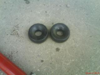

сегодня и я решил попробовать...одной резинки показалось мало,в итоге - вот-
тишина и покой!!!
Alex Chukano написал(а):
и всего 30 руб. за 2 резинки!
   st69 ,спасибо за совет, воспользовался  машину не узнать

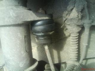

У меня тот же самый геморой, не прошло и 2ух месяцев как застучали стойки стабилизатора, нижний шарнир в идеальном состоянии, а вот верхний стучит (пыльник целый а под ним вода).
Сделал так же как alex79 - тишина

а кто нибудь подскажет номерки оригинала этих резинок на замену
RBX 101240

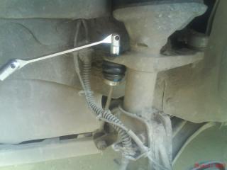

Чтобы резинки вставить саму стойку надо снимать? Или достаточно сверху открутить?
Лучше снять, удобнее будет. Иначе придется монтажкой (или чем-нибудь другим) стабилизатор загибать.
я подставил под рычаг второй домкрат,им и регулировал тягу...очень удобно...
поднимаешь морду авто с 2х сторон одновременно и меняешь без домкратов и проблем ;)
