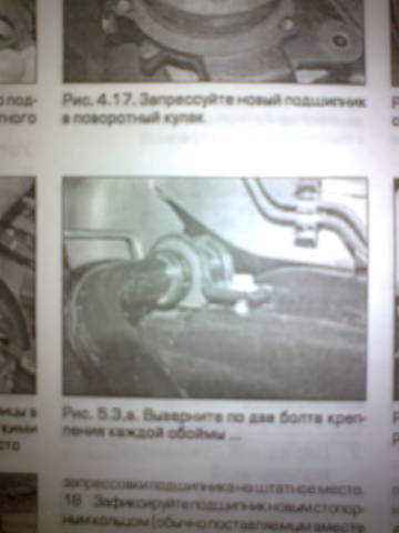

Как я понял по подписи, то у тебя фрил 1, то стабилизатор у тебя такой же как на моем. На моем стабилизаторе стоят ограничительные кольца толщиной мм5( на память пишу-если точно, то мерить надо). Они входят точно между скобами крепления стабилизатора и не дают ему двигаться в горизонтальной плоскости. У тебя такие ограничители на нем есть?

http://s2.uploads.ru/t/qBtkl.jpg
сфоткал с книги но не очень четко, но разглядеть можно. Это левая сторона стабилизатора(по ходу движения).
Отредактировано alex7261 (2013-04-24 15:42:17)
109
смотрел сегодня снизу - кольца ограничительные есть, но они не подпирают резинки вплотную, все-равно где-то 1 см разбега есть. Сдвинуться они не могли, получается это так заложено.
