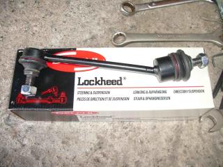

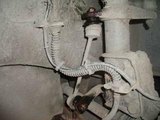

По нашим дорогам стойки стабилизатора расходный материал. Были куплены Delphi за 910 руб. штука.
Итак начнем.

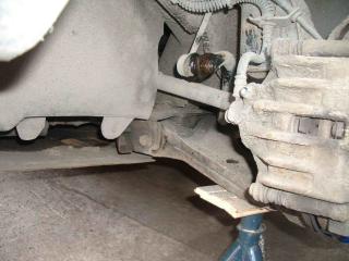

1. снимаем колесо
2. очищаем от грязи и замачиваем жидким ключом резьбовые соединения
3. пока откисает ставим рычаг на надежную опору. Снимаем с домкрата. Для того чтобы разгрузить стабилизатор и без усилия вынуть стойку. Тоже самое проделываем с другой стороны.

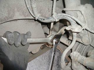

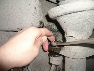

4. откручиваем с использованием двух ключей или ключа и шестигранника, при наличии отверстия под него.

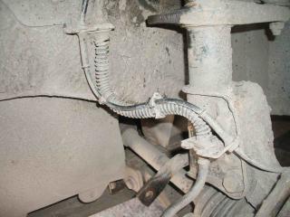

5. вынимаем стойку стабилизатора

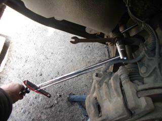

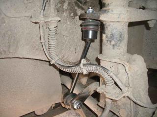

6. вставляем новую и затягиваем предписанным усилием 55 Нм
7. дивимся новыми стойками
8. ставим колеса на место, гайки колес затягиваются усилием 115 Нм.
9. наслаждаемся тихой ездой по ямам
P.S. Самое сложное в этом процессе было найти ключ на 15. Т.к. открутить верхнюю гайку головкой не получилось, она просто туда не лезет. Голова на трещетке очень большая, она упиралась в нижнюю чашку амортизационной стойки.  На новых верх. гайка уже на 17. На новых стойках отверстие под шестигранник предусмотрено только сверху. На старых на обоих концах.
