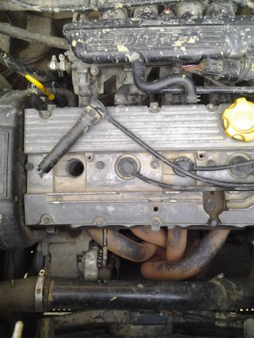

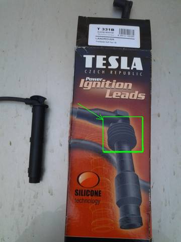

Уважаемые знатоки.... ВОПРОС.... Просмотрел всю тему, но решение своей проблемы не нашёл.
Проблема моя в том, что при форсировании водных преград заливает свечные стаканы так, как я обычно стопочку в праздник наливаю, с горкой.... Заказал себе давече как у IIprizrak в посте 32.... Ждал неделю,... пришли... и ничего не решили... нет юбочки на них, чтоб герметично закрыть стакан
Кто и как эту проблему решил? Что приколхозить можно?
Шас фото выложу....
http://s2.uploads.ru/t/hG0Ab.jpg
Про юбочку что на упаковке разговор
http://s2.uploads.ru/t/RaEpD.jpg
Вот собственно что сейчас стоит
http://avtopasker.ru/goods/25296.htm
Спасибо. Попробую, потом отпишусь
