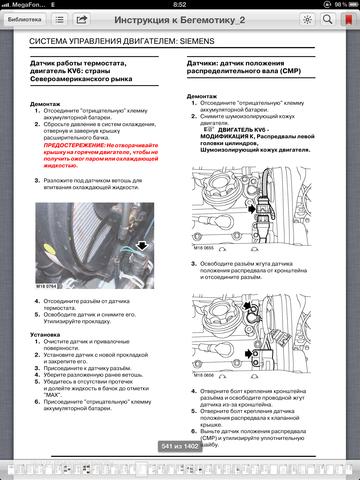

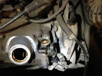

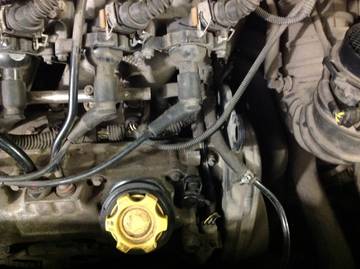

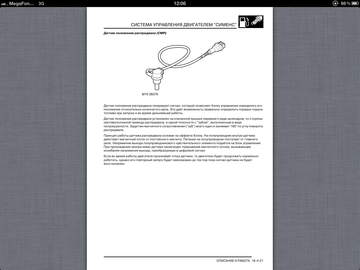

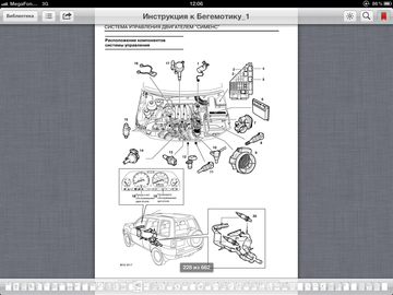

РАНЕНЕ по тексту:

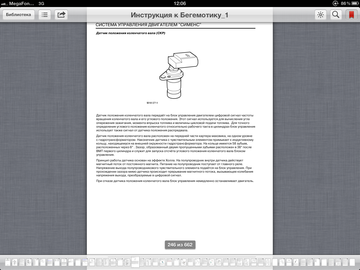

Добрый всем день!!!
Помогите чем можете уже и не знаю, что и делать, и не только я, но и горе-мастера.....
Машинка живет своей жизнью, хочу заведусь, хочу не заведусь и так уже 4 месяца, достало прям сил нет!!!!!
При повороте ключа зажигания, характерный звук бензонасоса присутствует, тест проходит на ура... Поворот ключа, стартер крутит, но двигатель молчит как рыба об лед....
Но проходит день, два и все...завелась.... катаешься, катаешься, вышел в магазин, сел за руль, и опять двадцать пять.....
На буксир к дому или к горе-мастерам, они тестируют, и разводят руками, говорят или датчик распредвала (коленвала, если честно не помню кого) или мозги...
Датчик поменяли, завелась родненькая.... Покатался и опять двадцать пять.... Я в шоке, ЧТО ДЕЛАТЬ.... ПЛИЗ!!!!!!!!!!!!!!!!!!!!!
LR Freelander S,  2002 г.в., v6 (2,5 л), 177 л.с., АКПП, американец, бензин.
И вот пришло время отписать причину!!!
Прошу у всех прощение за то что так долго не писал....
Короче вся причина была в датчике положения распредвала, как мне и советовали старики форума, вернее один из них, за что ему отдельное спасибо, а дальше все в картинках)))
А эти горе-мастера мне поменяли датчик положения коленвала, который как оказалось работал в штатном режиме!!!! Вот и верь после этого нашим специалистам!!!

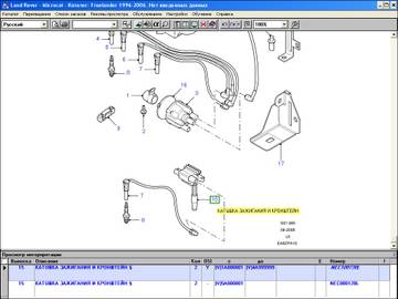

Всем привет!Подскажите, если не трудно, номер катушки зажигания с 2002г. Плиз.
108
В зависимости от ВИНа
http://s4.uploads.ru/t/W647J.jpg
109
NEC100730L , но у меня DENZO...
110
Спасибо .
111
Не знаю у нас одинаковые или нет , но я такую поставил.
СЕ 120
112
Разные..
