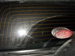

с шорканием по двери, я разобрался, а вот дворник чистит только половину стекла    вот  так :
думал резинке конец, поменял дворник. результата не  дало .... :dontknow:
может кто подсажет в чем тут дело?  ясно что он просто плохо прижимается к стеклу, но вот почему и как исправить???
Рекомендую снять поводок с оси, и осмотреть шарнир. У меня залом был именно там.
в августе снимал поводок не заметил, может просто не обратил внимание.
Спасибо  сниму еще раз.

Там достаточно сильная пружина, а все детали - пластиковые. Вот и ломает. Жалко - старый поводок у меня в гараже - так-бы отфотал бы предметно.
