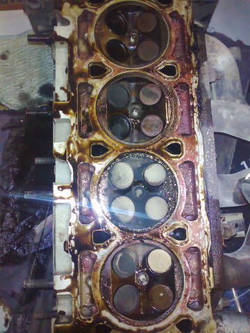

Возвращаюсь к своей теме. Вчера поменял голову. Двигатель работает как часы. На этот раз поставил МЛС-притянулась очень легко. После снятия родной головы понял, что проехал 15 тысяч благодаря герметику.http://s2.uploads.ru/t/Gw5cj.jpg Когда разберу ГБЦ, сфоткаю другие дефекты.

Сразу поменять голову я не мог и машина по работе нужна каждый день. На время герметик меня выручил, до больших выходных дотянул, голову поменял. Полгода езжу каждый день, масло в норме, антифриз тоже, в пробках не греется. Так что вреда от герметика я не заметил.

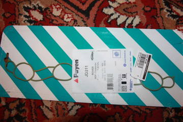

пришла прокладка впускного колектора http://s6.uploads.ru/t/tCxR4.jpg
Payen JD311
Прокладка коллектора
Нормальная прокладка. А в чем вопрос?
