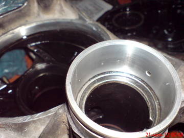

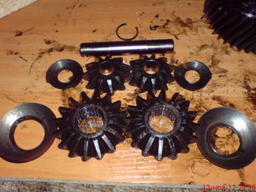

  Ну,вот все и разобрано.
http://s3.uploads.ru/t/UPi46.jpg
http://s3.uploads.ru/t/j6uPp.jpg

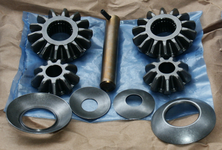

Волнует несколько моментов:где взять шайбы,хотя бы размеры целых(внутренний и наружный диаметр,толщина)
еще этот сальник http://s3.uploads.ru/t/jth05.jpg,он разбирается,или я чего то не догоняю?
Малые - подходят от какой-то Хонды, в начале темы sea.privat давал их номер.
У меня где-то лежат - завтра попробую номер найти.
Большие - простейшее решение - поменяй их местами (износ только у одной) и они еще столько же проходят.
Т.к. искомую толщину можешь и не найти. А Virji присылал только толщиной 1мм, их надо дорабатывать (описано очень подробно).

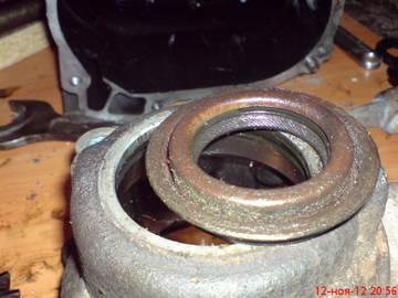

Еще скажите плиз:палец этот просто назад забивать,стопорить никак не надо?И я на не которых обоймах вижу не большие выбоены(едва видно),а ролики желтоватые,можно по такому критерию оставить нормальные подшипники?
Точно под замену!

Нашел токаря,сказал,что сделает шайбы.Ребята подскажите толщину шайб, ее(толщину) надо,как-то вычислять зазорами или пойдет такая,как у старых шайб?

sancho написал(а):
Ребята подскажите толщину шайб, ее(толщину) ?
0,5mm
но я когда поставил две новие по 0,5мм тогда диференциал ели двигался, решил оставить одну новую(0,5мм)
и одну старую  (0,4мм)  поменал толька передную, она и била силно изношена.

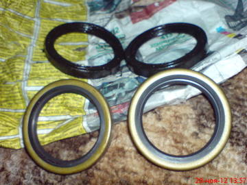

Подскажет кто,вот эти два сальника идут без направления(на старых было в две староны) подойдут ли?http://s3.uploads.ru/t/HALM3.jpg
Их номер19015075B

А куда ставишь?
Может я ошибаюсь , но это на редуктор ???
Ты про какие сальники спрашиваешь???
Сальники шрусов ( раздатки ) передние внутренние , правый и левый.
UNG100060L , TRX100060R
Отредактировано IIpuzpak (2012-11-20 20:56:31)

В корпусе раздатки стоят два одинаковых ,там выходит вал на коробку.
Тогда направление не имеет значения - они ставятся навстречу друг другу.
oleza добрый день!
Ничего,что они с наружи метал какие-то?
И еще вопрос,сальник со стороны коробки дали не метал,а пластик(кортеко 19026209В)
Размер нормальный и ладно. Там д.б. изначально 43*55*7. Я покупал 42*55*7 - у тебя Corteco, я брал недрогие наши вроде.
Оригинальны TRX100060L он снаружи - металл (Allmakes - у меня лежит).
Но еще есть аналог Musashi от Honda A4848 - он пластиковый, в размер посадочного места (без буртика).
Но размеры всех диаметров те же.
Думаю непринципиально.
