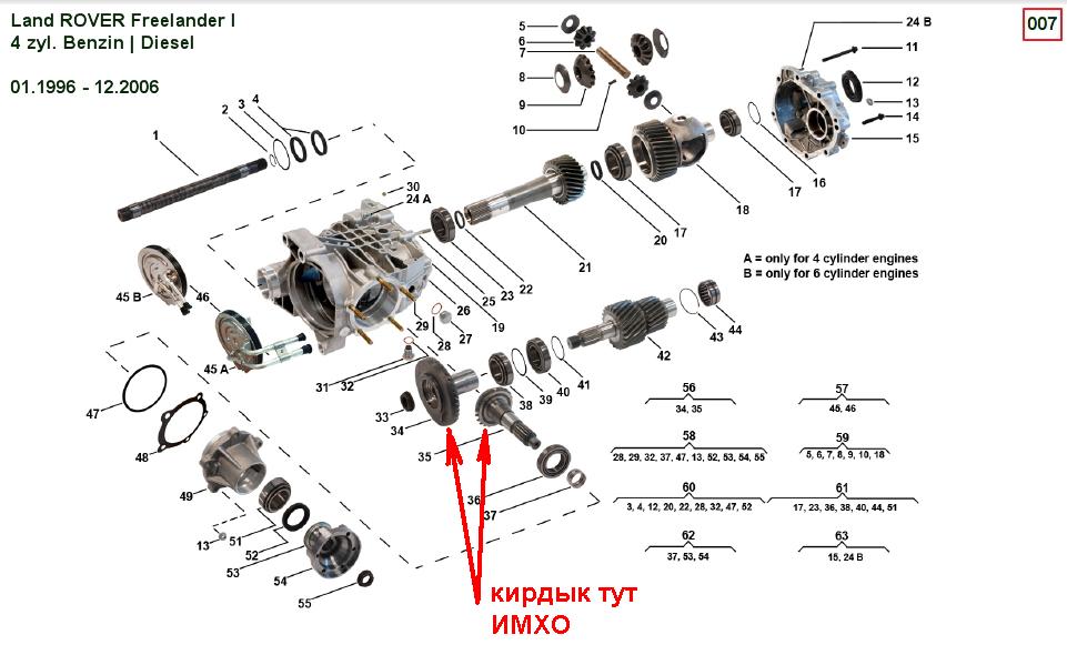

загнал на станцию: подняли, встряхнули шорох в раздатке, ещё не вскрывали вопрос можно подлечить раздатку или менять в комплексе ,машина Land Rover Freelander (LN) 1.8i 16V МКПП [1998г.] прокручивает передний хвостовик но иногда схватывает,колёса крутятся

По симптомам у тебя морковке (конической паре) кирдык
Замена морковки точно, остальные как гриться вскрытие покажеть.

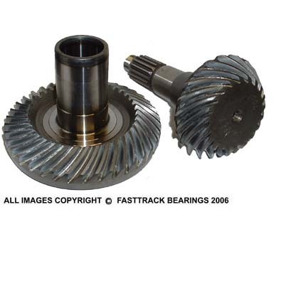

ГП сотоит из двух конусных шестеренок , одна на валу , как ее называют МОРКОВКОЙ , а вторая тогда что , как ты ее назовешь , вместе конечно ГП или главная пара , а как по отдельности ????????????????????? :playful:
Отредактировано IIpuzpak (2013-01-18 15:25:58)
Ведущая и ведомая.
у нас обычная коническая пара, а не планетарка, собственно где ты видишь водило?
Ты щас обозвал ПАРУ , обзови мне те шестернь которую крутит МОРКОВКА :writing:

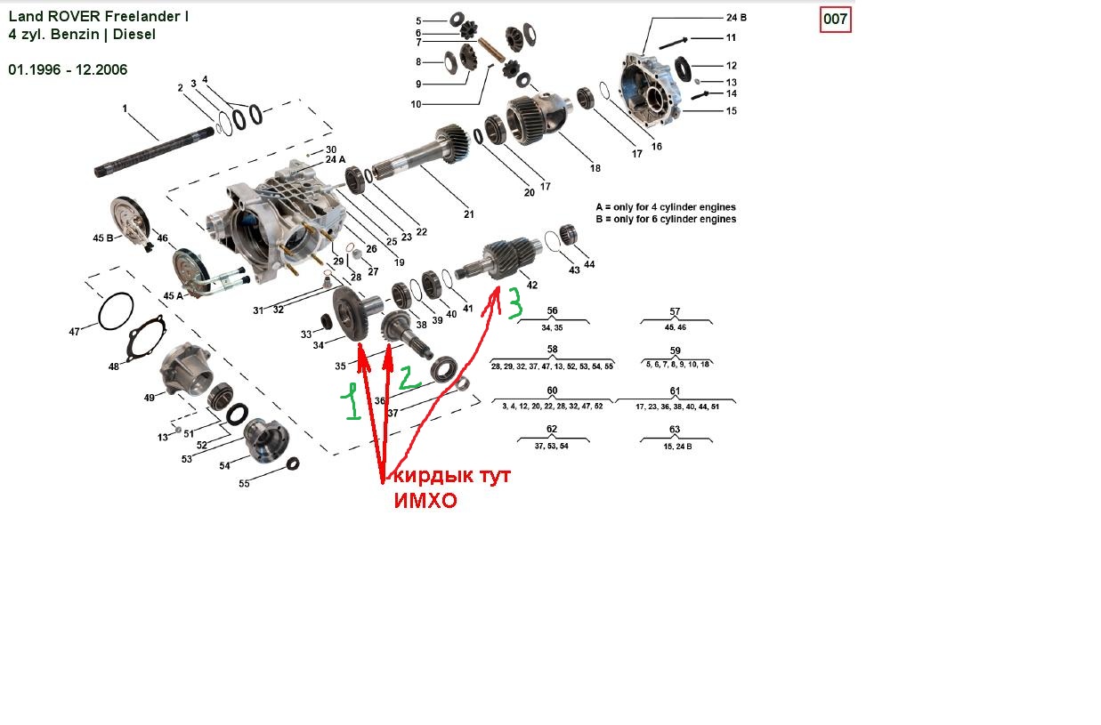

Ребята и снова к вам,разобрали раздатку 3 детали под замену ,пытаюсь найти эти детали 1,2 есть а 3 нигде нет, подскажите как быть? http://s3.uploads.ru/yq9cI.jpg

а как  быть с 3 деталью?

Фотки выложи, есть тень сомнения, патаму что предлагает сделать 2ВД, значить шо то непонятноо с деталью №3 :dontknow:
Отредактировано ersai (2013-01-21 19:39:37)
вот фото
на детали номер3 подъело зубьи сказали если не заменить то могут  быть удары или шум ,причина поломки развалился подшипник главной пары
попробовать найти через форум у кого-нибудь на убитой раздатке, обычно эта часть выживает

У меня есть такая, я бы мог тебя выручить, но здесь возможно одно но . ИМХО - Данный вал находится в сопряжении с другим валом, а так как износ на моих шестернях и на твоем вале разный, то возможно ВОЗМОЖНО после сборки у тебя раздатка тоже будет подвывать из-за неравномерного износа шестерен , т.е. разной толщины зубьев, а может и нет .  Насколько я зная, что лучше шестерни менять парой.  По твоей фото не очень понятно, у тебя зубья на этом валу поломаны или нет. Если не поломаны, может и смысла нет менять вал . Если зубья поломаны, тогда да. Прикинь цену ГП, набора подшипников , и еще некоторых моментов здесь Ерсай возможно прав, может поискать раздатку Б\у?
