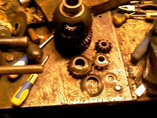

Мы разобрали раздаточную коробку, шестерни целые, а вот шайбы эти конические сожрало. У кого нибудь такое было ?
Вообщем начинаем реставрировать раздатки от Фриландеров, будем и шестерни изготавливать и шайбы.
Как закончим ремонт отпишусь .

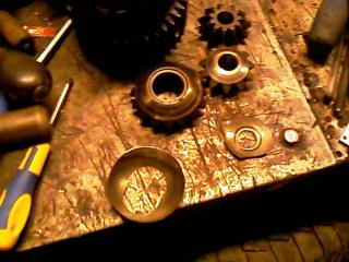

Выложил фотки с шайбами и справа - шайба , которую сожрало
Слева - новая шайба.

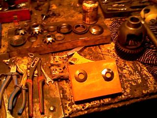

мы вот начали ремонт раздатки, сейчас изготавливается тех оснастка, вот уже изготовленные детали, шайба коническая под сателлит

кляцанье было посотронее в работе раздатки, вот решили разобрать, вскрытие показало - несколько подшипников поменяли их, благо в магазине есть, и шайбы конические под сателлиты съело - их уже изготоволи, идет сейчас изготовление техоснастки, надеемся их восстанавливать, вплоть до изготовления шестерен

Опять фото, вот сегодня сделали новые большие шайбы, как всегда изношенная, рядом новая изготовленная

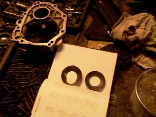

ну откуда мы знали что так важно подшипники и сальники, все без роблем в магазине есть ( в нашем случае - 3 подшипника без проблем были, ) вот один еще не запресован, он в заднюю крышку раздатки идет
обозначение его
INA NKS 40 SLOVAKIJA 95 B05
нар диаметр 55
внутр диаметр  40
ширина 22
тот же подшипник под другим ракурсом
